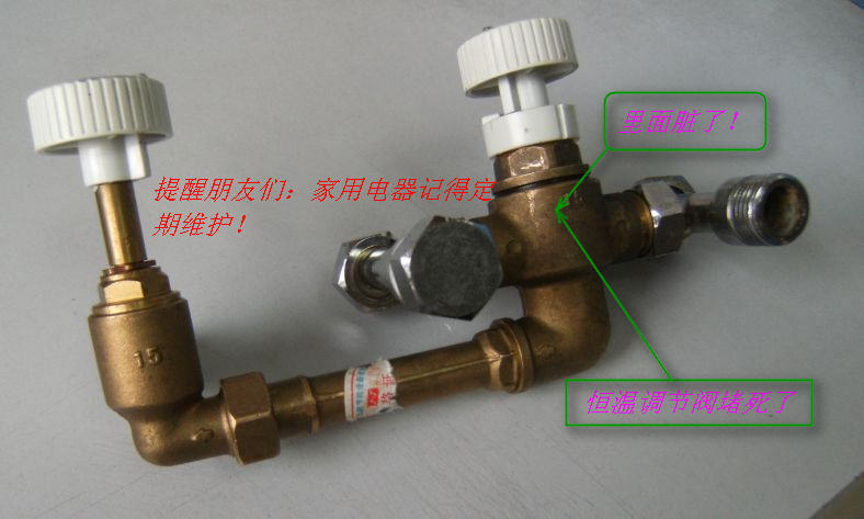

40升保温美的电热水器,温度计显示70度,开出水是温热,有兄弟知道原因出在哪里吗?

你应该指的是每次打开热水时的初始状态吧?现在电热水器一般都有这样的防烫伤功能,即在每次打开热水的最初时刻,流出的是较低温度的热水。避免人为操作失误,在调至较高温度时放水伤人。
8 _! }3 `2 r0 Q$ }& {) N  B如果总是温热,那可就是毛病啦。

那要怎么修啊?!是恒温热水器啊。难道出热管被堵小了吗?大伙继续讨论。。

温度计(温控系统)坏掉的可能性也很大,我们厂里的电开水器显示40℃时水开了……

温度传感嚣连线接触不良,接触电阻太大。- A9 Q- s: F6 {8 `1 K; e
我修过烘箱,烘箱温度传感嚣接头接触不良,显示温度大于实际温度,烘箱内温度上不去) `/ y0 c8 ?6 s- c) c  b9 M
估计电热水器与烘箱的温控原理差不多

如果是温度传感嚣接头接触不良,那直接加大温度就可以改善的。实际却没有变。

看一下温度计达到70时,看一下你家的电表是否在转,如果不转应该是保温状态了,保温好像和温度计有关!

试过电表大转!

你确定?没有用其他的电器产品,如冰箱、电饭锅、看电视?那就奇了怪了。。。。
: U2 m: E, m/ R6 q- F- E1 u, D* W/ K想罢工了?不会呀,才两年。不对呀,应该是温控器有问题呀,但是还在加热?
, w' X+ S* k/ @6 x! X兄弟麻烦你送去抢救吧。。。不然休克了。。。。。! @. s8 v$ u8 }, u0 g7 J. M' b
水垢应该不会吧......你用的是什么水?自来水,还是井水?

1、温度计出现了问题,测温不准;+ N6 \1 J, `6 ?3 B/ Q7 b% G
2、混水阀出现了问题,出水时混入了冷水;

检查一下温度传感器是否有问题?安装的位置有移动没有?控制电路一般出问题少一点。
! S# {) p* s4 D
混水阀出现了问题了,分析到位!
