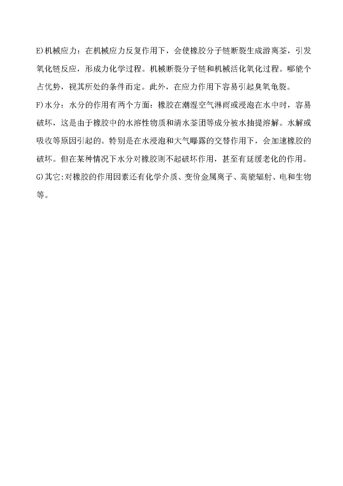

发表于 2009-10-20 23:41:22 | 显示全部楼层 来自: 中国河南安阳
我有两张图片,你可以看看。

 楼主| 发表于 2009-10-21 10:19:41 | 显示全部楼层 来自: 中国山东济宁
回复 7# baolongzhou 的帖子
非常感谢你的资料,今天又增长了知识。
