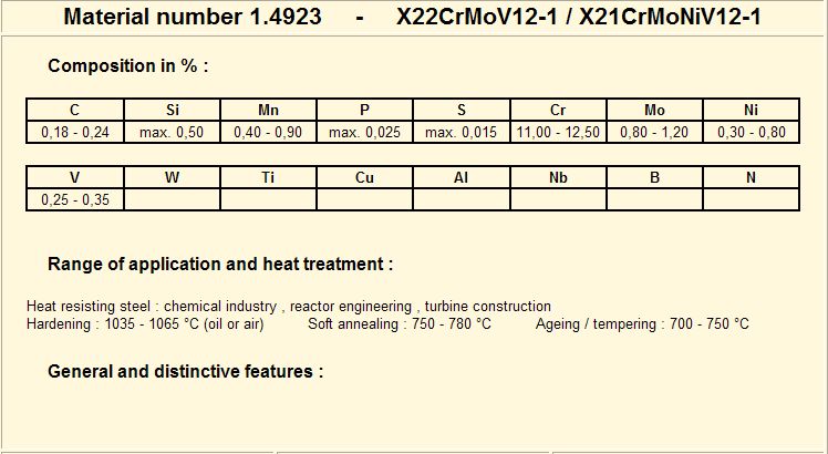

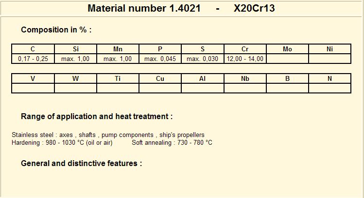

X20Cr13大致相当于我国的2Cr13,是一种常用的马氏体不锈钢。
7 V: N3 J$ f  ~: S% v, o! Q1 FX22CrMoV12-1是在X20Cr13基础上加入一定的Mo、Ni、V元素,具有更好的耐热性能,可以用于制造阀门钢件。
