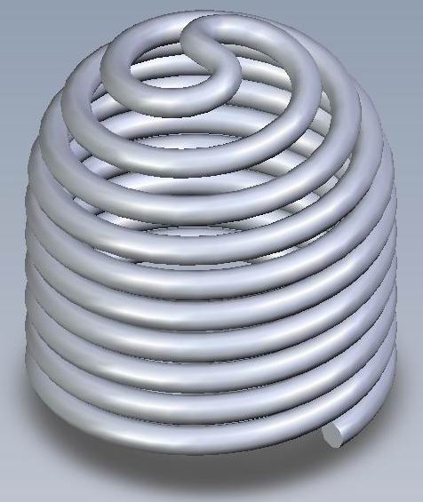

如图,需要将一个曲线缠绕到这个圆顶圆锥体上(该圆锥体下面是一段圆柱,中间是圆锥,上面是一个圆球收尾),我用螺旋线工具试了试,做不好,请问该怎么做?
# P% q/ C8 U  o1 K# B3 N' _: [附上源文件是08版的。
' M9 m. Y  j3 K. N谢谢!
曲线缠绕圆顶圆锥体.rar
68.37 KB, 下载次数: 5

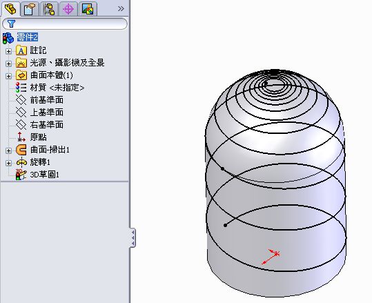

发表于 2009-10-19 18:45:56 | 显示全部楼层 来自: 中国河北唐山
用交叉曲线
发表于 2009-10-19 19:20:13 | 显示全部楼层 来自: 中国广东惠州
是不是像這樣0 W# A& ]8 `2 a. R1 j6 C3 [
1 `1 S9 y) J5 V; G) H( h7 h
: u, S0 a" E+ U0 ?/ v8 \
* A. {% g+ F, A" P) v5 L6 Y7 z  r1 Q6 W5 b
( a8 O/ b* U. q4 g( B
6 {% t" g) |$ ~! j/ N
6 h; Y4 J, |3 N% X& E6 j畫法請參照此頁
# [* j% ^2 q; I3 ]  }
/ ^. |; [2 J; |# G& n3 `+ `% ?1 t7 p# q2 G
; F. q6 Q" J$ p8 E; b0 \
http://www.3dportal.cn/discuz/viewthread.php?tid=815486&extra=page%3D1

我也来个双交叉形的。4 M, F& O! I5 g+ ^2 ?
网速慢,只待分批次上传了。
. s$ w( ]# r. o% K: h; Q- K+ W1 o8 s* t% z6 Y" `* i* @7 w( d
