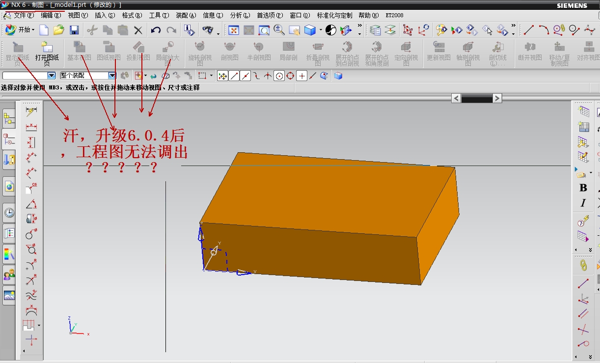

今天刚升级到6.0.4版本,结果发现工程图模式下无法作图,就是无法正常进入工程图~?什么原因啊?!!?急急急

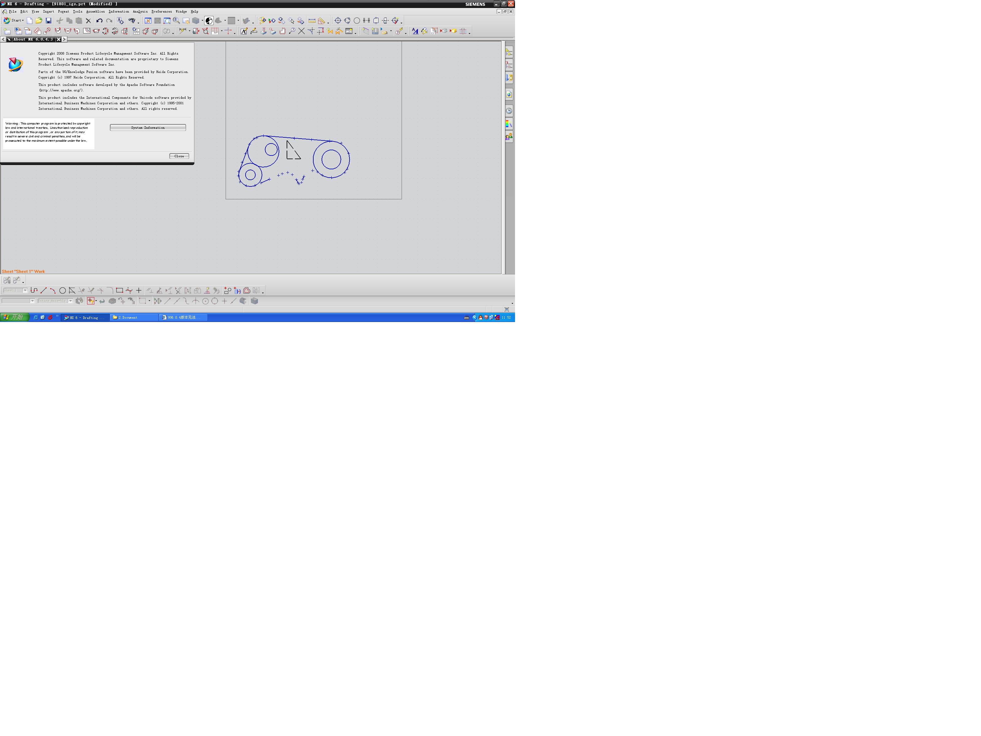

经验证,6.0.4.3是可以的——有图有真相。

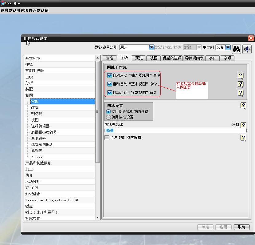

新建一张图纸就可以了..因为用户默认设置里没了设定自动新建图纸..在默认设置里面改一下就可以了

楼上说的对,6.0.4.3图纸的默认状态由原来的自动插入图纸页改为手动了,可以新建一个图纸页,也可以从默认设置里改回来,注意改完重启ug才生效
