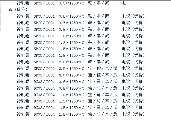

要对一个长140宽100高40的长方体盒子开模,选用材料是DC04,厚度选0.6可不可以?
发表于 2009-10-18 18:43:48 | 显示全部楼层 来自: 中国江苏南京
方的也拉深?????????????????+ P$ X; f2 P: Y' C1 Y1 z: g; Q8 o& H
如何开料啊??????????1 p$ d+ H6 x4 m. n% g6 }
# ^9 A5 S# p) I) s$ S8 s" ODC04做拉深是可以的
% d' p+ |7 Z# W3 O看看图片!* }# g* O3 k4 Y* e, D) v4 v
与ST14--------------------------------------------------ST15差不多。
