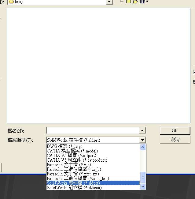

发表于 2009-10-19 15:00:28 | 显示全部楼层 来自: 中国台湾
太新的版本,沒試過,可以直接開啟 sw ,catia 8 z: r* i7 t6 J6 c$ X3 U3 \
自行測試吧!

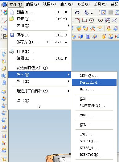

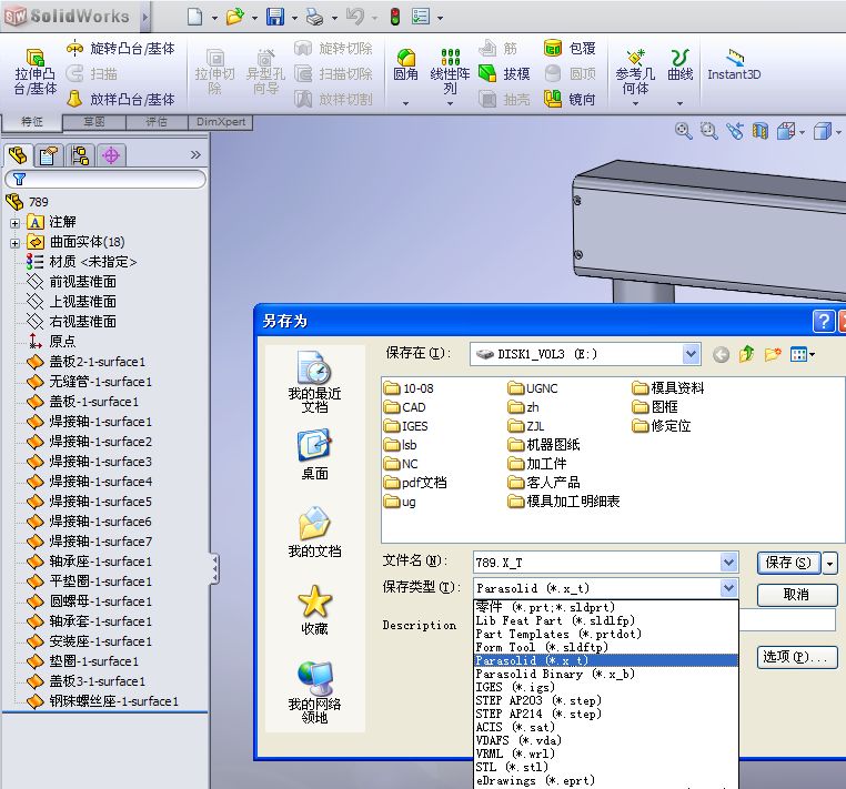

发表于 2009-10-22 19:19:39 | 显示全部楼层 来自: 中国广东东莞
楼主有安装SW的话可以这样,先另存如图1
: [2 ^2 C, S/ P, x: O9 i( K再打开UG导入如图2
/ t" m6 L/ f$ Q" @( g9 p就能完成所有打不开的图!!!!! :lol: :lol:
