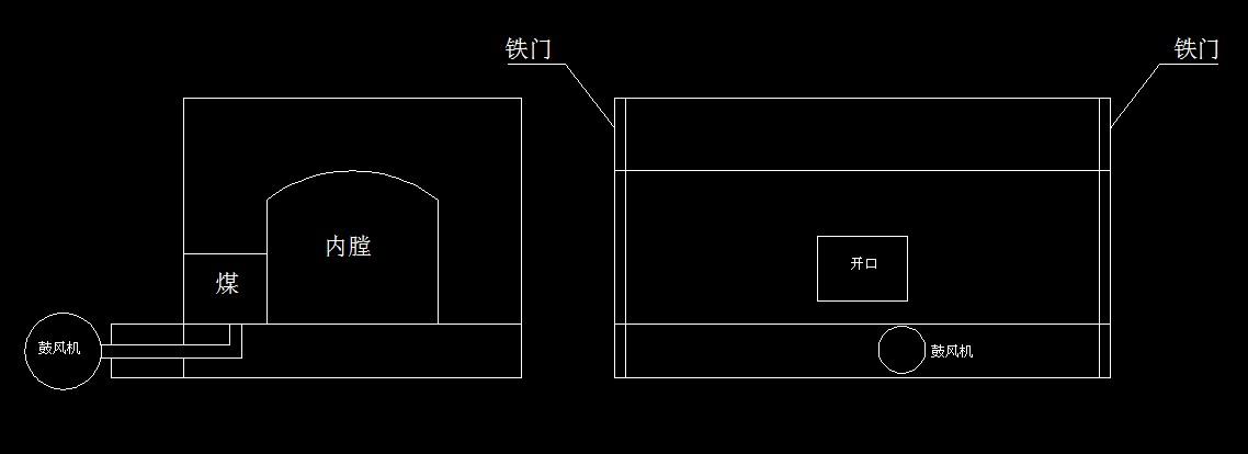

现在我们用的炉,用砖砌的,煤与工件直接接触,很容易造成工件烧坏,而且温度不均匀!; \( u% w8 L9 _) H' J) ~
我现在改成了如此结构的,如下图:- X4 ~1 X4 W3 {5 k* p# r& O: ?

但是,这个炉烧不红工件,是结构问题呢,还是烧炉的技术问题呢?

有师傅讲系,导致工件烧不红原因有:1.鼓风机的鼓风位置没放好;2. 或者:炉壁太薄;3. 或者是否应该先把炉烧红了,再放工件进炉烧,但是问题是炉也难烧红!
