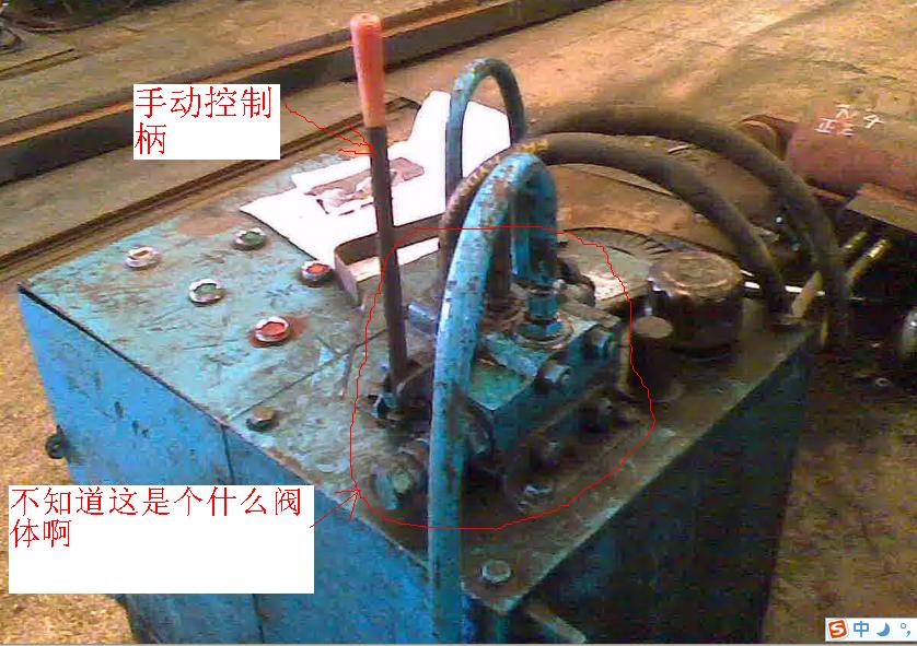

我是新手,对液压一抹黑,求教于各位大大9 h3 z5 M+ j3 A6 I- E0 m% c: W+ y

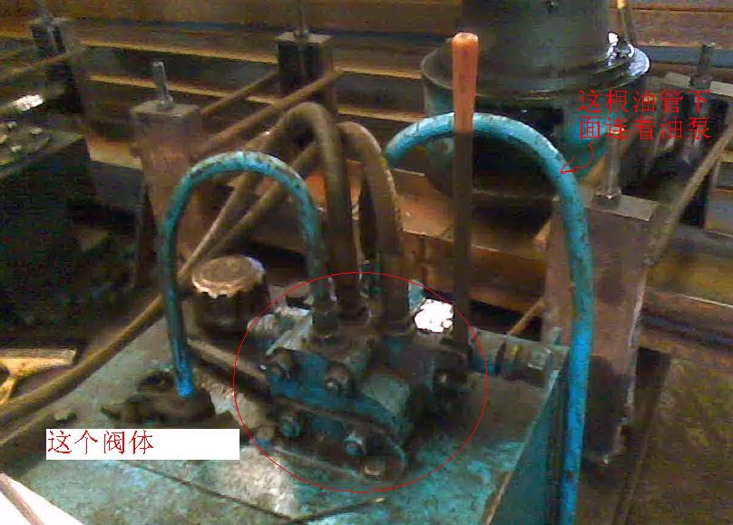

公司最近借来个卷原设备,其中有下图这样的一个油压系统,主要是通过图上手柄手动控制液压缸,达到伸缩顶紧施压于工件的目的。老板要我把这台设备测绘下来,可是我……% F; d  y3 e, o5 z" l& ?
这个安装台下面安装有一台小型电机,通过联轴器带动一个油泵,然后油泵通过红圈里的油管把有输送到图里这个阀体,请大家帮帮忙,谢谢谢谢!
5 ], [% c3 {9 H: P/ {9 b另外,那个液压缸缸体靠近两头有两个进油口,不知道该装个什么阀?出汗了 图像0106.jpg
  a$ |4 r' U2 |

手动式换向阀。

多谢关注,
, i0 o% ~9 D& Q" [' @. G真的只是换向阀吗?听说这类系统还需要溢流阀来稳压,不知道这个东东也兼容了稳压功能吗?

发表于 2009-10-17 16:34:04 | 显示全部楼层 来自: 中国四川泸州
极像我公司生产的ZS系列多路换向阀

发表于 2009-10-17 17:14:41 | 显示全部楼层 来自: 中国河南安阳
应该是溢流阀。
发表于 2009-10-17 20:13:20 | 显示全部楼层 来自: 中国山东
应是个组合阀吧/ m" V% x" b- x( u6 G& P7 G& m
有溢流阀有换向阀
发表于 2009-10-17 22:17:42 | 显示全部楼层 来自: 中国广东肇庆
图2红圈里应是溢流阀,手动换向阀什么型号不清楚
发表于 2009-10-17 22:22:14 | 显示全部楼层 来自: 中国湖北武汉
多路换向阀啊,很常见的东东
发表于 2009-10-17 22:22:58 | 显示全部楼层 来自: 中国河南郑州
是个手动式换向阀并联个溢流阀
发表于 2009-10-17 22:24:10 | 显示全部楼层 来自: 中国四川成都
多片式手动多路换向阀。有各种不同中位机能的换向阀片、溢流阀片,及其它功能的阀片,可根据执行机构的要求进行组合。

发表于 2009-10-17 22:33:54 | 显示全部楼层 来自: 中国湖北孝感
就是普通的简单多路阀
发表于 2009-10-18 20:34:46 | 显示全部楼层 来自: 中国江苏镇江
一个简单普通手动的多路阀,应该是分片式的吧,溢流阀在多路阀里面。
发表于 2009-10-18 20:59:03 | 显示全部楼层 来自: 中国山东济南
很常见的阀
发表于 2009-10-18 22:47:13 | 显示全部楼层 来自: 中国河南新乡
单联的多路阀。
发表于 2009-10-19 00:28:09 | 显示全部楼层 来自: 中国山东德州
就是普通的多路换向阀嘛,你这是一联的,一个进油口, 一个出油口,还有2个工作油口, 当然内部还集成了溢流阀

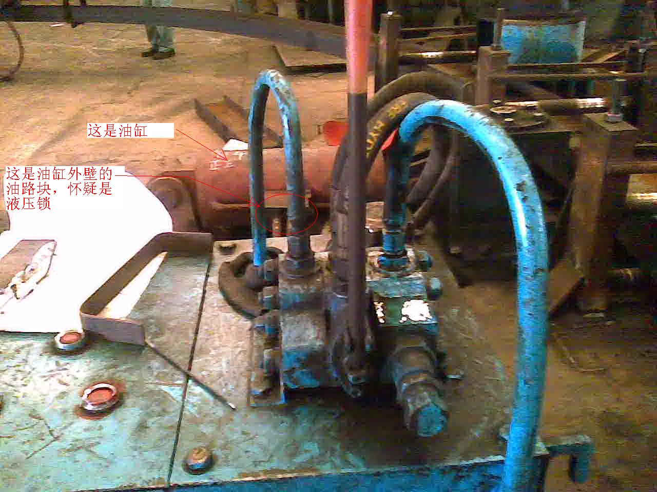

 楼主| 发表于 2009-10-20 08:23:27 | 显示全部楼层 来自: 中国广东深圳
原帖由 DCP3ZK 于 2009-10-20 07:22 发表 http://www.3dportal.cn/discuz/images/common/back.gif; T1 }" x- @5 z+ u! w$ u4 d
请问这台设备是什么功能呢?由此来分析此阀。
  I( o; r6 s/ T回楼上的,就工作要求来看,就是通过推拉上面那个手柄,达到使油缸适时伸出和缩进的目的,(当然油缸外缸径为190,压力该是挺大的),当松开手柄时,手柄会自动复位,但压力能够保持,所以在油缸与油管联接之间还有一个油路块(难道是液压锁?) 图像0106.jpg

发表于 2009-10-25 16:24:03 | 显示全部楼层 来自: 中国浙江杭州
那就可能是液压锁了,
发表于 2009-10-25 20:35:52 | 显示全部楼层 来自: 中国河南郑州
一个溢流阀 加一个手动换向阀 另外一个是液压锁 可是为什么没有节流阀?
