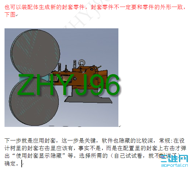

1.png 5 H' e+ L* h3 `0 W! p! B- E

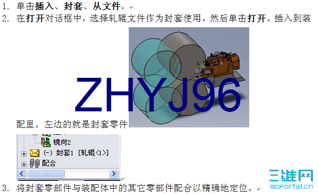

2.png ' r& m: ]. L! K2 s3 E

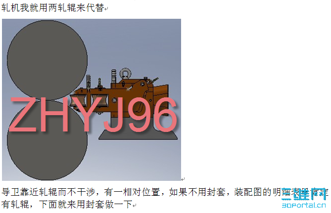

4.png 3 ?* ?7 J! F4 S% s' z6 |5 D# v( `

回复 17# 15158173132 的帖子
这不是边缘的机器,在轧钢厂里,导卫是一个关键设备,在轧钢厂里,扫地的也知道这是什么。可能是隔行如隔山吧。(我从未在轧钢厂里,但我会设计他,呵呵)0 r8 l; r* ]" m
看不懂这是什么设备也正常,我这里讲的不是导卫,而是讲的封套,讲的是如何利用封套来为我们设计,您说是吗

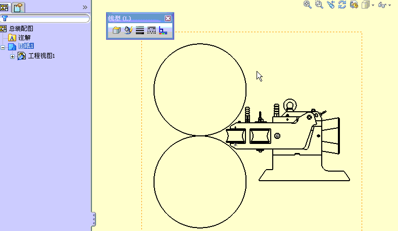

发表于 2009-10-19 11:24:11 | 显示全部楼层 来自: 中国内蒙古包头
请教楼主
封套的零部件在工程图中能让其显示为点划线吗?

 楼主| 发表于 2009-10-19 16:57:39 | 显示全部楼层 来自: 中国江苏泰州
原帖由 afeng2008 于 2009-10-19 11:24 发表 http://www.3dportal.cn/discuz/images/common/back.gif7 j( G% |3 t/ Q( T# a
' B  E- Y3 H$ m0 L2 l: ?: D6 g7 v- z9 L% x6 I
目前2009版还不能自动点划线,还需手动修改7 L: \; `6 V4 M2 A* c
发表于 2009-10-20 11:35:51 | 显示全部楼层 来自: 中国内蒙古包头
在请教楼主
手动更改为点划线后不应该挡住后面的零部件。; S, ~7 p" ~! p6 c- K
不知道能实现吗?
