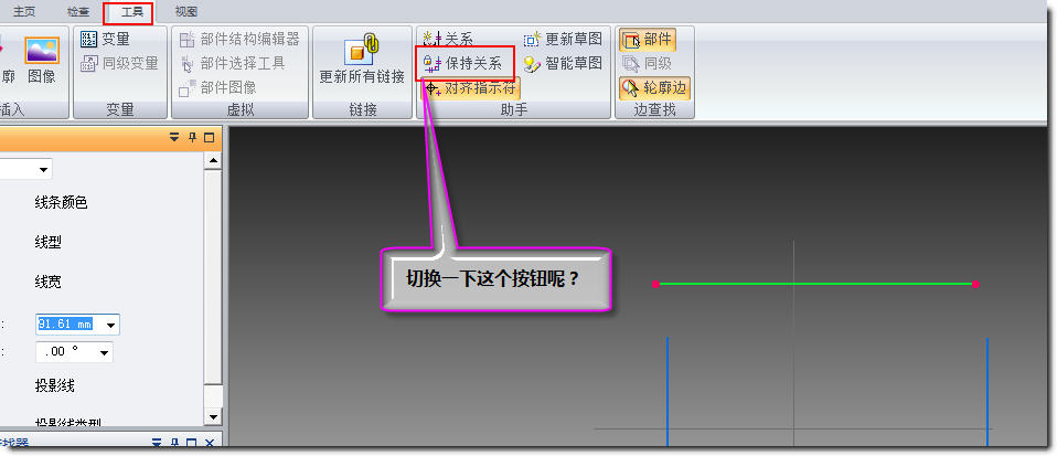

ST的草图中工具项下的“关系”命令中,关系助手选项卡下,所有关系均已选中,但画出的草图中一个符号也看见了。怎么能找回来?而且有时画个方形,各线间关系还是断开的,不能用约束命令驱动了!

在草图环境中,切换一下下面的按钮试试

先谢谢了,但保持关系按钮,好像失效了。
同时左侧的线条颜色、线型、线宽全都失效了。重装后还是这样

这个问题就有点严重了,偶遇到过按钮失效的情况,但重启一下电脑就好了。高手们帮忙呀!. H, D) Q  h1 I; q7 S. l
对了,打了最新的补丁了吗?
