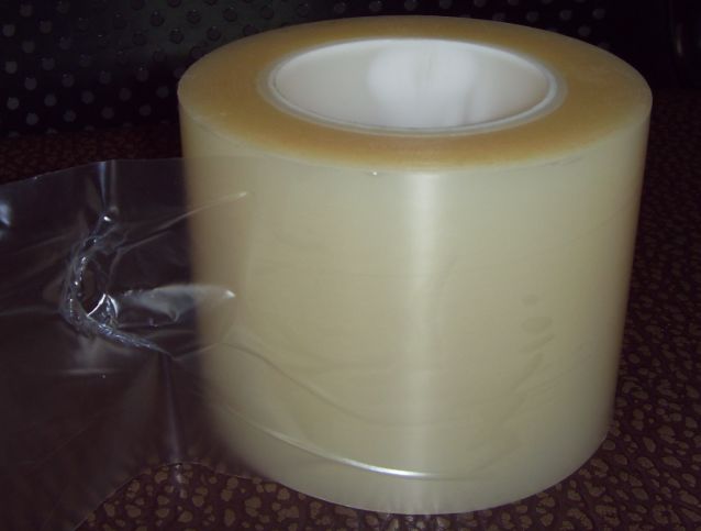

薄薄保鲜膜竟然使产品表面产生印痕,尤其是电镀后增强了硬度的产品表面,简直不可思议。贴上保鲜膜的产品撕掉保鲜膜后往往会遗留有一条条的印痕,也就是我们常说的胶丝印。尤其是表面大面积印刷的产品更为明显。为什么会产生这样的印痕呢?首先保鲜膜又没有粘性,也没有胶质,说这种现象为胶丝印应该是错误的。30万产品照片,提醒同行朋友要注意。

当生产过程中出现这种现象的时候,我们应该仔细认真的去观察和研究这种现象的来龙去脉,我们会不难发现随便贴在产品表面上的保鲜膜是皱起一条条不能平整的均匀的与产品表面紧密粘在一起的。保鲜膜能真正与产品表面紧密粘在一起的只有十之六七而已,也就是说有十之三四的保鲜膜只是架空在产品表面上,架空的部分产品表面与保鲜膜之间存在着一定的空间。我们知道保鲜膜是一种塑料膜来的,是能产生雾气和汗水的性能,所以在这空间里面长时间停留着一种雾气和水份,久而久之,这种水份就会结垢凝固在产品表面上,把产品表面的这一部分颜色覆盖掉,而展现出来的却是另外一种颜色。而十之六七能与产品表面紧密粘在一起的这一部分颜色是不会改变的,所以当我们撕开保鲜膜后,展现在我们面前的有两种截然不同的颜色。即一种颜色一条条的就是我们误认为胶丝印的颜色,其实它只是薄薄的一层由雾气结垢而成的污垢,轻轻擦两下就能擦干净。只是我们在生产过程中有的产品由于对表面亮度的要求和表面材质脆弱的限制,就是擦一下都能划伤表面把产品报废掉,当要求贴保鲜膜时,对保鲜膜材质的选择理应慎之又慎7 h' T# {: y  B) X: N6 L+ s

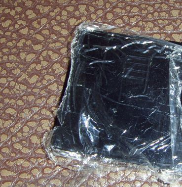

第一种:无粘性、无胶质、极薄的进口保鲜膜,内硬筒纸为黄色。    0 ~4 A" }2 V7 e3 x7 y9 n
        优点:易切断,附着性好,使用方便轻松。
% A1 }/ Z; S9 m) U2 w% p/ A7 f        缺点:3 i' c( ~, L7 e8 E) P* u
1、起皱多,导致产品表面遗留有许多印痕;* L, y, [- V  ]( B, r/ g7 g/ X
2、对普通油墨印刷的Logo会起到腐蚀作用。当撕开保鲜膜后,字体或图案表面会粘在保鲜膜上面而被撕掉,所以字体或图案表面不再有光泽度;+ M0 g7 v" h3 I" q
3、对电镀和AS或ABS料不电镀产品的表面会导致印痕现象。

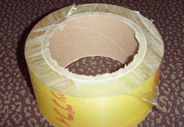

* L( `1 f1 q# Z) l1 R! G; S9 X第二种:无粘性、无胶质、较厚的普通保鲜膜,内筒纸为浅黄色。* o* o, K& b* t1 R3 l
        优点:对产品表面到目前为止还没有发现恶劣现象,现正在使用。% B+ l- V# c/ ?6 q
        缺点:起皱多,易导致产品表面有许多裂痕(就是我们常说的胶印)。不易切断,附着性不太好。

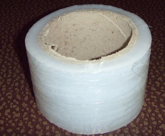

" H+ F2 ?/ p0 j! I  F2 k第三种:有粘性,但无胶质,最厚的普通保鲜,内筒纸为白色。
3 z2 T8 ?( }6 }        优点:不起皱,能平整粘附在产品表面,试用后还没有发现对产品表面有印痕现象。即胶丝印。
; i' F5 l7 t0 C        缺点:很难切断,价格较贵。
