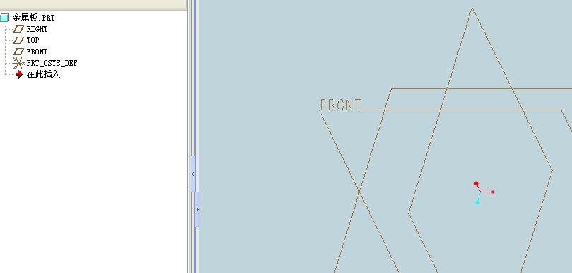

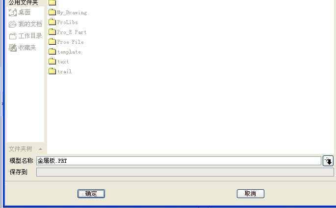

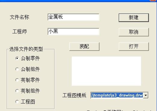

1使用ptc_common_name公用名称中文7 v' J4 H: Y; @2 W3 C
2新建文件,保存,直接修改文件名为中文,直接打开
5 {; B% ^' H4 e9 b- h3保存副本为压缩包形式,压缩包可中文,点击打开时可直接打开压缩包! {! ^  a! u8 Y' z% e$ A* F; k3 Y
4二次开发,这个插件是从别的网下载的,可直接新建中文名称,保存等,若能发,我著名来源,明天发. W$ n- y0 q. A8 }# R! p
注:此程序用的过程会出现小问题,只提供学习,一起进步,此资源来自外网,由TomLee开发,2.0,3.0,4.0,5.0都能用,至少我试过了4.0,5.0,点击新建菜单,然后“新建文件”,如图,然后新建,会产生一个一个文件工作目录,使用打开时也可以直接打开文件或使用此功能打开,有问题请不要抱怨,请把下载的文件放在启动目录就行了: c7 {; O4 E) g- v% g) w* u

 楼主| 发表于 2009-10-15 13:28:27 | 显示全部楼层 来自: 中国江苏徐州
回复 5# madinchina 的帖子
就是把下载的文件解压到启动目录 然后打开proe就行了 点击文件——新建文件,这个位置是在菜单的最下面,不用设置config的
