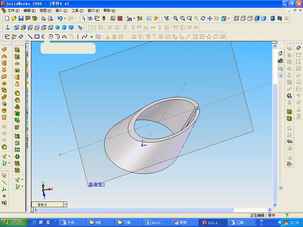

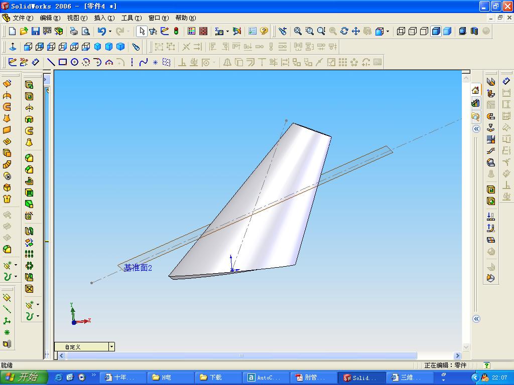

如图斜锥台钣金件,可正常展开% {2 e, d5 I" l
+ W  ?" h0 U0 E8 w: P) `3 C
$ G5 G; u; `/ Y' u- P- c当用截面2斜切成下图时,就不能展开了。$ P: x1 j: u9 `( j9 g% w
" m: [5 Q% \9 z9 ^  O+ _+ o4 A/ o2 h; ?2 q4 Y2 J* @
开始我想是不是因为切出来的端面与管壁不垂直,所以才不能展开。( T4 Y0 @# {7 n$ j4 I% Y4 g) b
但是我换了个正圆筒体,斜切后仍能正常展开。& ]) N$ F+ \2 I$ u( h
- X1 s# T. y, C" U
那位知道怎么才能解决这个问题啊!!!!!!

简单的说,钣金件的厚度面必须是垂直两面的

那有什么办法在钣金件上斜切一刀后,还能展开。注:正交切除不能用,不让切。

不知道楼主用的什么特征切除?建议用换一个基准面然后用基本的拉伸切除再试试!

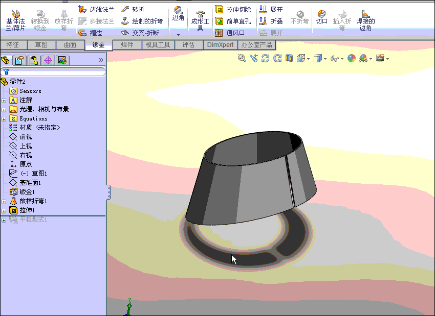

也许是版本的问题,我的09,切除后能够展开,如图
