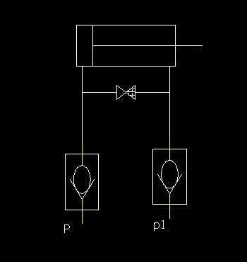

如图,如果对两个腔分别加压,并且达到活塞受力平衡(在中间某一位置),然后停止加压2 {9 u0 H/ Y. S/ V* h& z+ `
如果把中间的截止阀打开,两腔的压力和活塞的动作应该是怎么样的, ~4 w4 T; f  R" h; a, r  u0 K
油缸水平放置,不考虑 未命名.jpg 单向阀泄露,不考虑空气

截止阀打开后,压力平衡,有杆腔压力大,杆慢慢伸出,考虑泄露和摩擦,到一定位置停下来

个人感觉有向前运动的趋势。

油缸会伸出去 5 g; {# x4 m: B2 O
原来平衡的情况P1的压力应该大于P,打开截止阀P1的压力同时作用在无杆腔上了,同样的压力但是不同的受力面积,同时似乎形成了一个差动油路吧?所以油缸会伸出去。

形成差动啊, n; |* E4 Q5 w# s- e9 b6 @
好像有这样用的
发表于 2009-10-15 11:01:28 | 显示全部楼层 来自: 中国四川成都
打开截止阀有向前运动的趋势,因为P1大于P。如果在没有外来液压油补充的情况下会出现吸空现象

大家都认为是向前运动,但是最终呢?$ N* Q4 r: G( O) x9 M. j( L
油缸停止运动后,两腔的压力也是相等的,如果不为0,那怎么能停止呢

由于压力平衡时,由于活塞作用面积的不一样,活塞杆会伸出.
3 P: d; H0 [( K7 x- A但是伸出后,油缸腔的油会流向无杆腔,由于活塞杆的伸出,无杆腔内油液不足,形成真空,6 g. J1 m# H0 V: k! v+ m* y
真空即负压,假如忽略摩擦,大气压把活塞杆推回,直至内外压力平衡.9 W2 j% ~4 b9 |4 `; g, q; W
如果考虑摩擦,那么油缸内肯定有真空的存在.

有点明白了,两腔互为负载时才能建立起压力,两腔相通后,相当于撤掉了负载,没有压力了.由于油的不可压缩和不会形成真空的因素,所以活塞杆还是不会动.....! u# I- T7 ?2 h  u

活塞杆会伸出,因为第一次压力平衡时,作用面积不一样
  j0 t; Q" F! k! O0 @! H  Z活塞杆伸出长度根据加压压力决定

最终的状态会不会是双腔都没有压力,为O,在某一个位置停止

打开阀门,构成差动回路,活塞杆伸出,在重新达到平衡时停止。

考虑油液可压缩性,会稍微有点伸出5 m. s- v0 D- n" v3 k  u7 O* O
不考虑油液可压缩性,油缸静止不动

一般油液刚度较大,这个伸长量靠感官应该比较难察觉,所以在稍微伸出一段距离后,压力就要变成0了+ P- n# b. b$ Q2 R' z' X8 L

理想状态,没有内泄的情况下,油缸没有任何运动趋势,因为油是不可压缩的。

微观看:: B/ ]8 k4 q( T# B. }/ K
1.液体可压缩性。
+ u1 g% w( q7 w& |4 T$ S1 g2.缸体恢复形变(杆腔一侧的变形大于无杆腔侧的变形)。
4 w# t, c# n6 E! }所以,杆将外伸。
