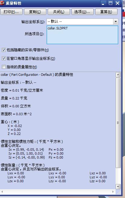

在sw的收缩菜单“工具”里面有个“质量特性”,在此选项里可以查看零部件的表面积,体积及质量,不知道楼主的周长是个什么概念。

用测量工具。

用測量工具點取所有邊線會加總總長.7 T# P3 i4 k% \  j! S& i
點取面會有面積.

用评估栏里的质量特性

使用质量属性命令,周长就需要用测量工具了
