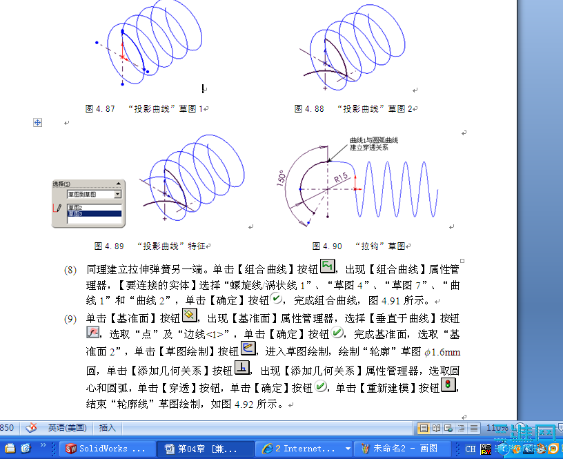

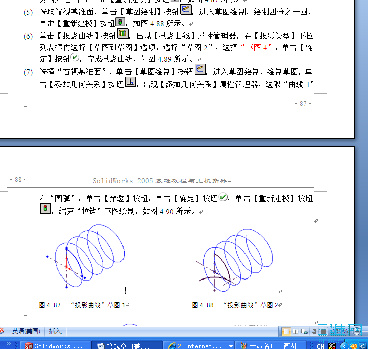

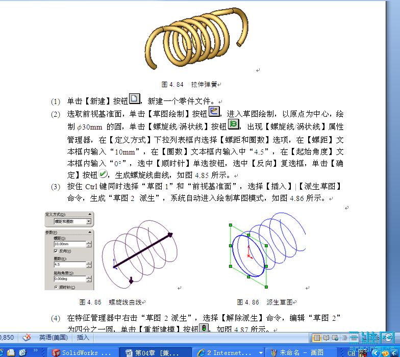

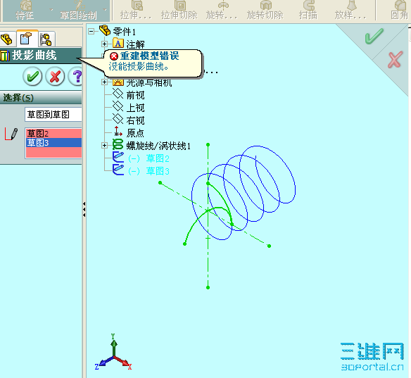

各位大侠帮下忙看看我画的这个弹簧出了什么错。特别是投影曲线的地方不知该怎么画。谢谢!

我就是按照上面的步骤来做的,但到了画“草图3“时就有点看不懂了,也画不出来了。有哪位好心人能按照上面的步骤做一下,或者用其它方法画一下,传上来给我学习一下!谢谢!
3 t# N- G6 N$ y. c; H特别是:3 a; ^* S9 ]: F, M# h7 m) ], t
(5)选取前视基准面,单击【草图绘制】按钮 ,进入草图绘制,绘制四分之一圆,单击【重新建模】按钮 ,如图4.88所示。前视基准面是否正确,圆心应该在哪里?还有上面的图片中的“草图4”在哪里?

2个草图都应该是1/4圆.而楼主的一个是半圆.......
发表于 2009-10-14 12:24:22 | 显示全部楼层 来自: 中国天津
草图4应该是图4.90中的角度为150度的圆弧.要在完成投影曲线后绘制.

这都不是问题的所在,关键是那个1/4圆的圆心我没弄懂在哪里以及在哪个平面上。

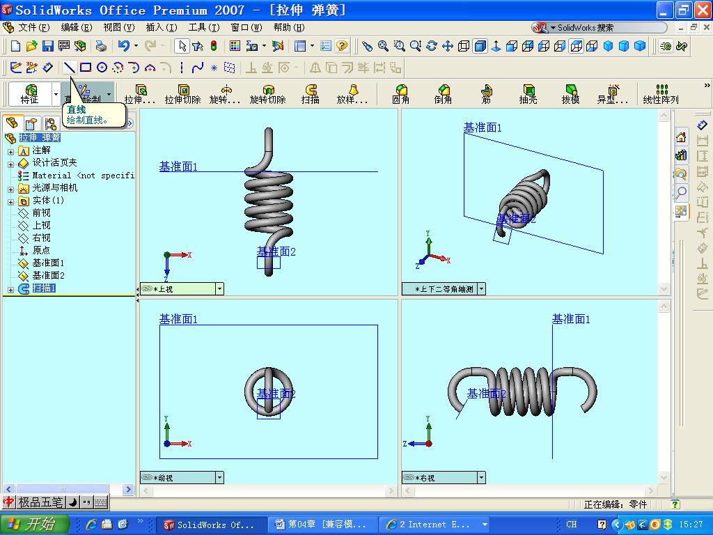

发表于 2009-10-14 12:48:39 | 显示全部楼层 来自: 中国江苏南京
画了一头的
% N* i" S- {, W+ e# Y% h+ t+ g$ R
# [0 q) Q. {: q+ Q+ F$ m[ 本帖最后由 suning0127 于 2009-10-14 12:49 编辑 ]
弹簧.rar
482.3 KB, 下载次数: 24
 楼主| 发表于 2009-10-14 12:52:52 | 显示全部楼层 来自: 中国辽宁大连
回复 7# suning0127 的帖子
太谢谢了!handshake

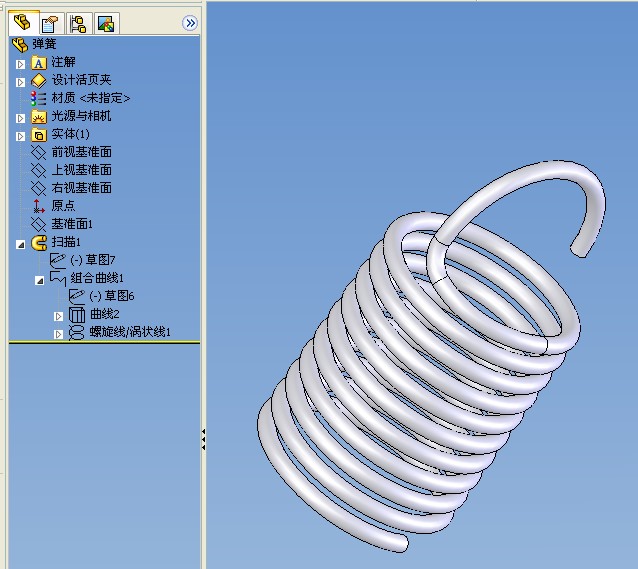

 楼主| 发表于 2009-10-15 15:35:10 | 显示全部楼层 来自: 中国辽宁大连
问题终于解决了。谢谢各位好心人的帮助。我的电脑压缩文件不好用,发个图片上来吧。
