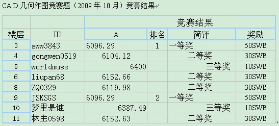

 楼主| 发表于 2009-10-14 11:39:20 | 显示全部楼层 来自: 中国广西崇左
CA D几何作图竞赛题(2009年10月)竞赛结果.jpg - H3 D/ M6 g" U0 A

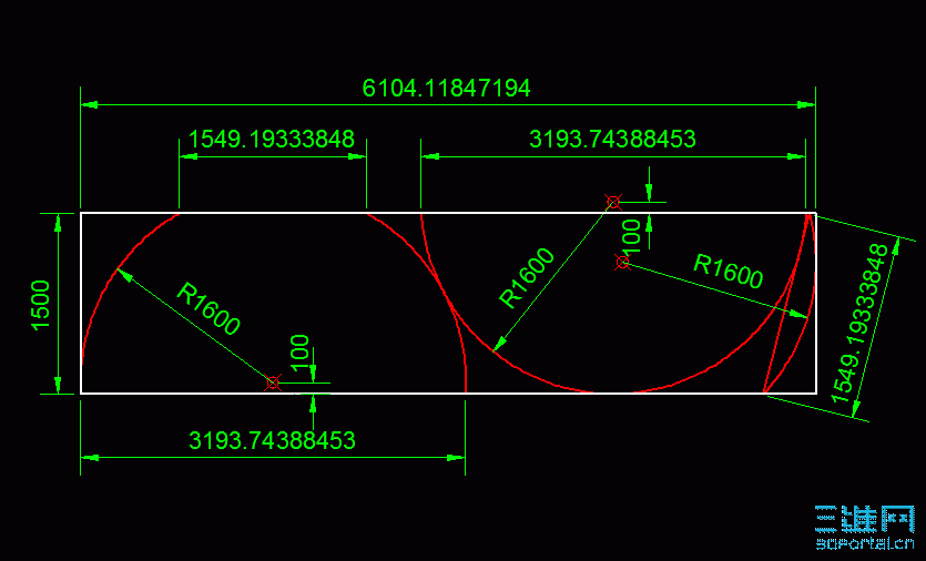

发表于 2009-10-15 16:09:58 | 显示全部楼层 来自: 中国广东佛山
不知是否还可以更短:
; j; L2 U0 Y- l& }) |图:$ W) e1 q9 U5 [
+ z- I3 w4 D* \3 S) o8 o' q$ y0 E9 Z4 s4 X" ^+ p2 {2 o
文:3 C+ ^0 |! z1 \( U3 B" K5 X

参与人数 1三维币 +35 收起 理由
2005llnn + 35 二等奖

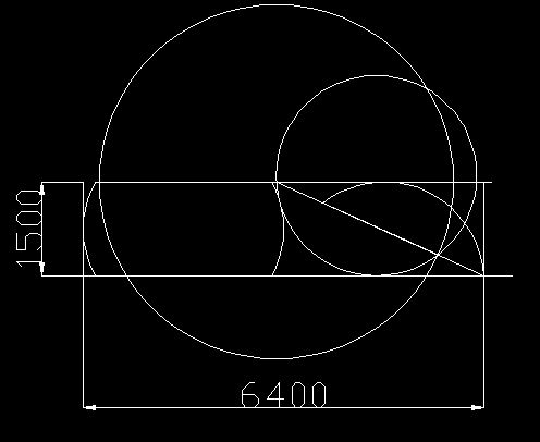

发表于 2009-10-15 23:37:40 | 显示全部楼层 来自: 中国上海
新人来试试,嘿嘿$ s& _; u1 J- h2 B7 _/ P  P; d

参与人数 1三维币 +15 收起 理由
2005llnn + 15 三等奖

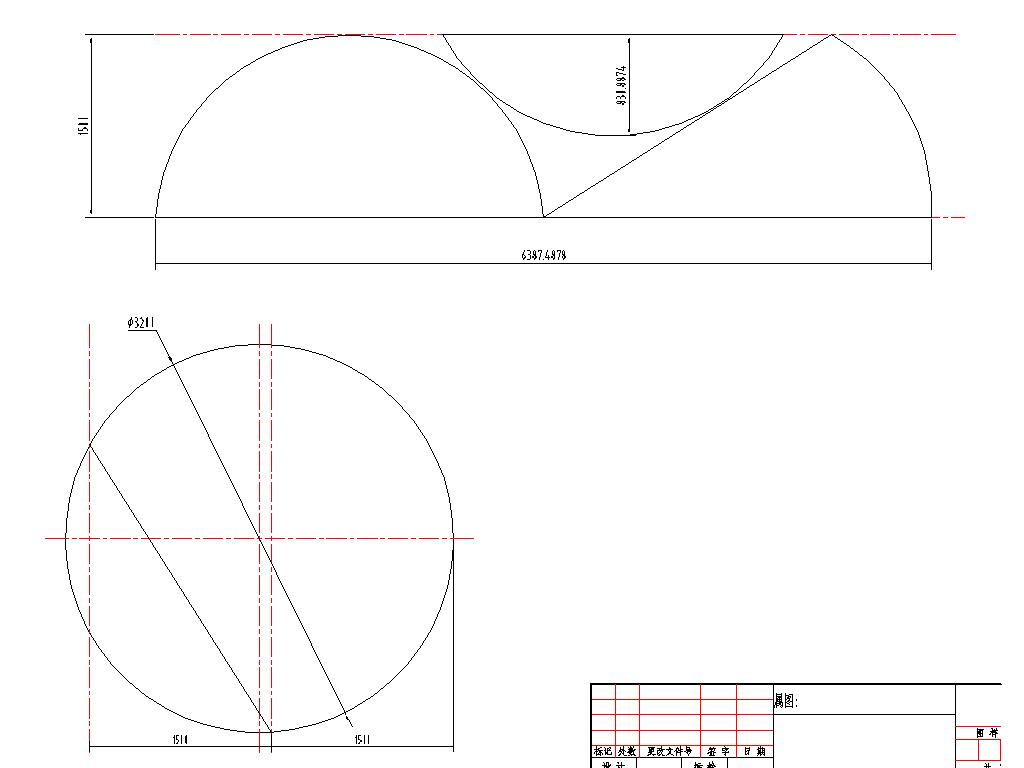

发表于 2009-10-21 12:41:48 | 显示全部楼层 来自: 中国广西梧州
20091.dwg (86.93 KB, 下载次数: 4)
参与人数 1三维币 +15 收起 理由
2005llnn + 15 三等奖
