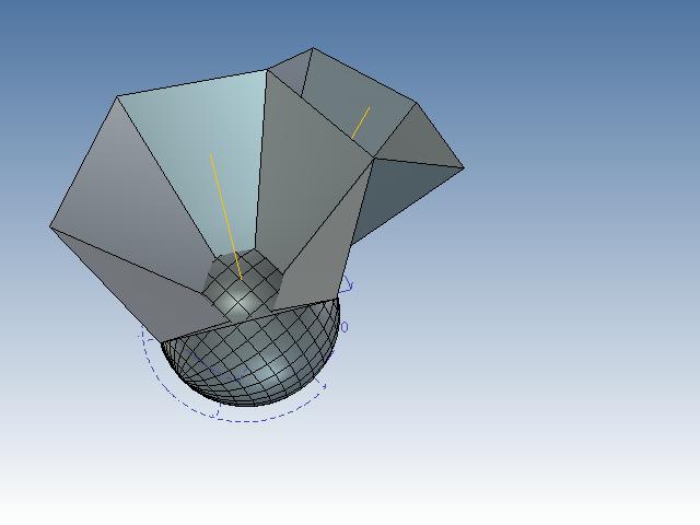

各位高手,我想要下面零件相连接的曲面,可是分裂不出来,请指教。在下初学,谢谢。

 楼主| 发表于 2009-10-15 16:46:18 | 显示全部楼层 来自: 中国山东淄博
回复 2# gcwzt 的帖子
大哥,谢啦, ,问题已经解决啦,我用你地方法,图素状态点两下后复制锥面,然后做的分裂。

原帖由 gcwzt 于 2009-10-15 15:19 发表 http://www.3dportal.cn/discuz/images/common/back.gif. N) M+ p3 e- `0 P! m# r
把六边形漏斗及五边形漏斗的面各自用布尔运算加起来,用其把球体分裂就行了。。。
