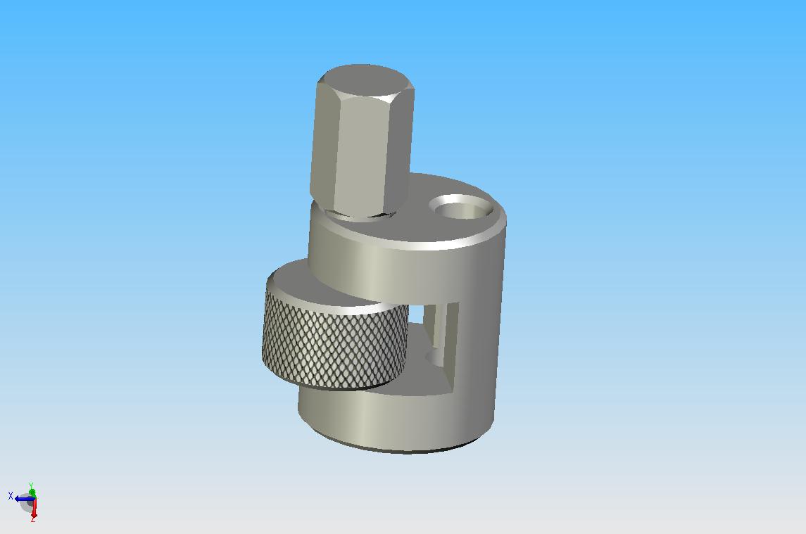

* ~, S, w5 J4 ]6 A( {! C, ]- d能否有一个图片,看是什么样的结构的.我自己设计了一个专用拆出工具.正在制作中.还没试用,不知效果如何.如下图,
发表于 2009-10-19 15:44:46 | 显示全部楼层 来自: 澳大利亚
楼上的设计的真快,能否说说工作原理?
发表于 2009-10-19 20:55:06 | 显示全部楼层 来自: 中国重庆
感觉你设计的模具拧螺栓要打滑

1  用双螺母压紧,再用螺栓拆卸器逐一拆下各个双头螺柱。
* Y8 X) T* t* Q& v$ T( o2  8楼的设计可行,原理就是用带滚花的偏心轮将双头螺柱挤压在右边的孔的圆柱面上,拆卸时,偏心轮越转越紧产生的挤压力越大,靠磨擦力将双头螺柱拆下。将大圆柱面上铣上方,拆卸时可更可靠受力。

 楼主| 发表于 2009-10-20 10:38:00 | 显示全部楼层 来自: 中国湖南衡阳
11楼正解我设计的专用拆出工具的工作原理..

 楼主| 发表于 2009-10-21 14:47:16 | 显示全部楼层 来自: 中国湖南衡阳
原帖由 gaoyns 于 2009-10-20 09:28 发表 http://www.3dportal.cn/discuz/images/common/back.gif
. f0 e- }8 T* |: X& S" Q9 y- t1  用双螺母压紧,再用螺栓拆卸器逐一拆下各个双头螺柱。
; v  f! b+ G3 P' M& i0 }2  8楼的设计可行,原理就是用带滚花的偏心轮将双头螺柱挤压在右边的孔的圆柱面上,拆卸时,偏心轮越转越紧产生的挤压力越大,靠磨擦力将双头螺柱拆下。将大 ...
( a2 j* b0 e* N9 n6 ~
7 U. T! @$ d" K; X$ J- g
! ~& w' v& P0 P" o+ B% K  }- r
% z7 Z+ k- m  @6 J7 G9 {4 a6 E& \6 [: m' U- y' q, a
工作原理见附件!!!,呵呵

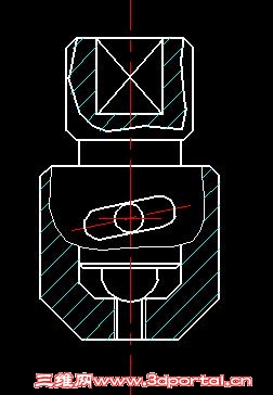

! J2 S# O2 o( r9 a
7 ]9 Z" Q$ V7 ^% M, F# N很简单的一个工装,装、卸只是变换长孔的角度即可。$ C7 O1 C  d, i# i8 b* u# M# M
) i+ s- N$ v- A" X2 k
4 S" j, M6 U( b, W补充内容 (2015-3-21 14:12):2 Z" H1 T5 s2 o4 p! F# n
气动扳手带动中间部分转动,由于外面部分有带角度的长孔,固定在中间部分的销轴按外面部分有带角度的长孔运动,将螺栓压紧,即实现了装、卸的作用。
发表于 2015-3-9 12:26:02 | 显示全部楼层 来自: 中国江苏苏州
烟斗无烟 发表于 2015-2-26 12:54 static/image/common/back.gif
: v; [8 M5 ]( n! n9 `很简单的一个工装,装、卸只是变换长孔的角度即可。
4 Q- v0 d! y; l$ k7 ~3 d' m2 {  a
可以解释一下你这个的原理吗?
