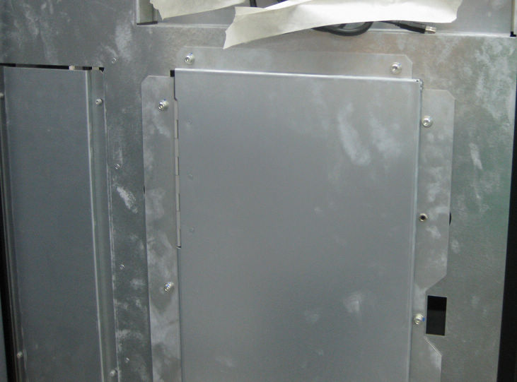

这种镀锌合金薄钢板好像很容易氧化,放置了半个月就成这样了,很难去除,请问有没有好的办法去除?谢谢咯
氧化图片
氧化图片

可以采用附锌油漆喷涂防止就可以了.

其原因是镀锌后的钝化不合格,钝化膜变色所致。加一层清漆吧,镀锌层还在,耐蚀性应该还可以。没把握的话可检测一下。

没有办法出去,是钝化膜的质量不过关,如果除去,则露出锌基体,更容易变色。可以刷一层银粉漆或其它,把它盖住。

涂防锈油就行

应该是白锈,环境如果湿度大,即使钝化好了也可能出问题,看着工件挺规矩的,用不锈钢板算了

/ f8 q1 O' F7 S8 [& U) Y8 i. u( M加涂一层光油确实是个好办法。

呵呵,镀锌还是比不上不锈钢啊。要么镀铬,要么采用不锈钢!

如果工作环境不适合加光油的话 只有用不锈钢了

表面清洁一下,刷层银粉漆

这种清漆会影响到下度油漆的性能吗?是不是要咨询油漆公司?
