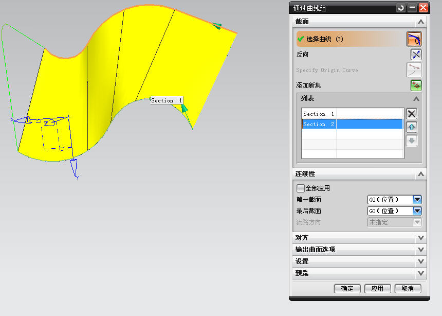

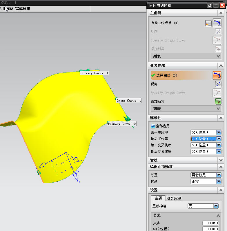

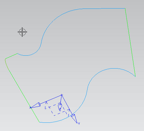

通过曲线组命令是指通过选择一组截面曲线而生成曲面;曲线网格命令不仅要选择主曲线(起、终主曲线可为点),还要选择交叉曲线。图5是曲线,图6是通过曲线组(所选为淡蓝色线),图7是曲面网格

曲线网格可以添加约束
