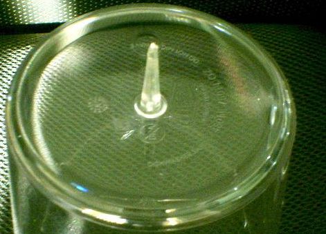

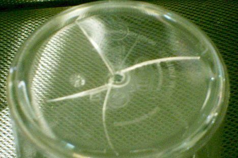

产品长220,口径120mm,冷水口Φ7mmX32,Eastman TX1001 ,快冷较脆,现开模爆裂,前后模机水,压力降则杯口那边短射和缩水,请教熟悉者指点解决方案!相关如图:1 |. D3 a: z/ R+ e: r6 v

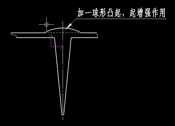

以前遇到过类似模,透明PS,也常出现楼主所说的缺陷,后来征得客户同意,在浇口对应处增加增加一圆形凸起,结果有明显改善。

什么原因导致产品爆裂?大伙想出来吗?

发表于 2009-10-15 20:54:22 | 显示全部楼层 来自: 中国广东佛山
制品材质:由于内应力容易碎裂7 U. T: B9 u( s; }) [9 l& y, w5 v
注塑过程注射压力过高,保压压力过高,保压时间过长.加大水口,减小压力损失,容易用较小的压力填充
开亮 + 2 欢迎技术讨论

发表于 2009-10-15 22:52:54 | 显示全部楼层 来自: 中国广东广州
如果客人允许在下面加料起加强作用类似2楼的做法。可以是圆住,而且有一点角度的。推出结构更加简单。

发表于 2009-10-16 17:26:49 | 显示全部楼层 来自: 中国广东东莞
我也覺得冷卻速度過快,導致水口處急劇收縮,應力集中。
6 I4 H" q4 U$ x9 j* v* E# X# Y
  w. k1 Q- D  L/ O& D水口在減除時,應力突然釋放,就裂了。
0 h  K8 z# a# {; w! I
  C, a9 E3 ^. E0 @7 t; Y短期方案不妨試試退火。或者延長保壓時間。

 楼主| 发表于 2009-10-16 18:00:50 | 显示全部楼层 来自: 中国广东广州
我的见解如下:应该是底部太薄引起,整体壁厚也过薄。" M- }1 I& ?! t. k* W4 \
当压力小时, 杯口出现短射和缩水,会在产品流程末端产生缺料,缩水痕迹。
0 X3 }; E4 i9 u9 e: @当压力大时,打满后浇口边存在很大的残余应力,产品会开裂。% p1 ^- j& k, P6 z! D% V7 d
建议:
/ D$ e- ]. X% K做热嘴或者直接底部加厚。

发表于 2009-10-26 20:49:17 | 显示全部楼层 来自: 中国辽宁沈阳
回复 17# 开亮 的帖子
塑件脱模后,存在残余内应力,常需要进行适当的后处理。主要方法有退火和调湿处理。
( `/ w- G; j6 O1 z, F$ k% B2 L①退火处理  退火处理是将塑件在一定温度的液体介质(如热水、热油或液体石蜡等)或烘箱中静置一段时间,然后缓慢冷却的过程。其目的是减少塑料熔体因塑化不匀或在型腔内冷却不均,导致的塑件内应力。通常,退火温度为塑件使用温度以上10~20℃,或塑料的热变形温度以下10~20℃。# N& a! V9 X) l5 L
②调湿处理  调湿处理是将刚脱模的塑件放在热水中,以隔绝空气,防止塑件氧化,加快吸湿平衡速度的方法,其目的是使塑件的颜色、性能及尺寸稳定
