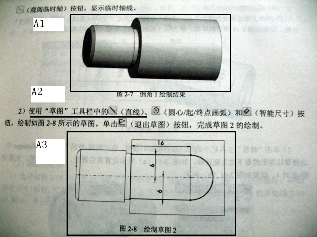

在下图教程上说用草图绘制中的直线工具在上视图中绘制图形,我选择上视图后点击直线工具,但出现下面的提示不让绘制图形,只能切换到3D草图绘制,但不能得到想要的效果,请各位帮个忙。
9 U5 @' {$ `9 U, |% \1 i
0 f& d5 }2 n9 r$ j在A1图形上的上视用直线工具绘制A3图形中加黑的线条。

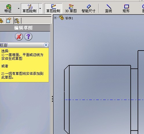

在上视图选择直线工具出现以下提示
# ~& H6 K& L: M, u+ K) m 111.jpg

楼主最好将这个教程发完整,我还没有搞清楚在这个三维视图上画这根加黑线条的意义?
 楼主| 发表于 2009-10-12 19:51:03 | 显示全部楼层 来自: 中国天津
原帖由 xuxinzhi2006 于 2009-10-12 19:08 发表 http://www.3dportal.cn/discuz/images/common/back.gif: k  R1 i4 R. a( u; s: D
" o) b# O$ s) v( `2 ]* ^- C) `1 h4 @* X1 @

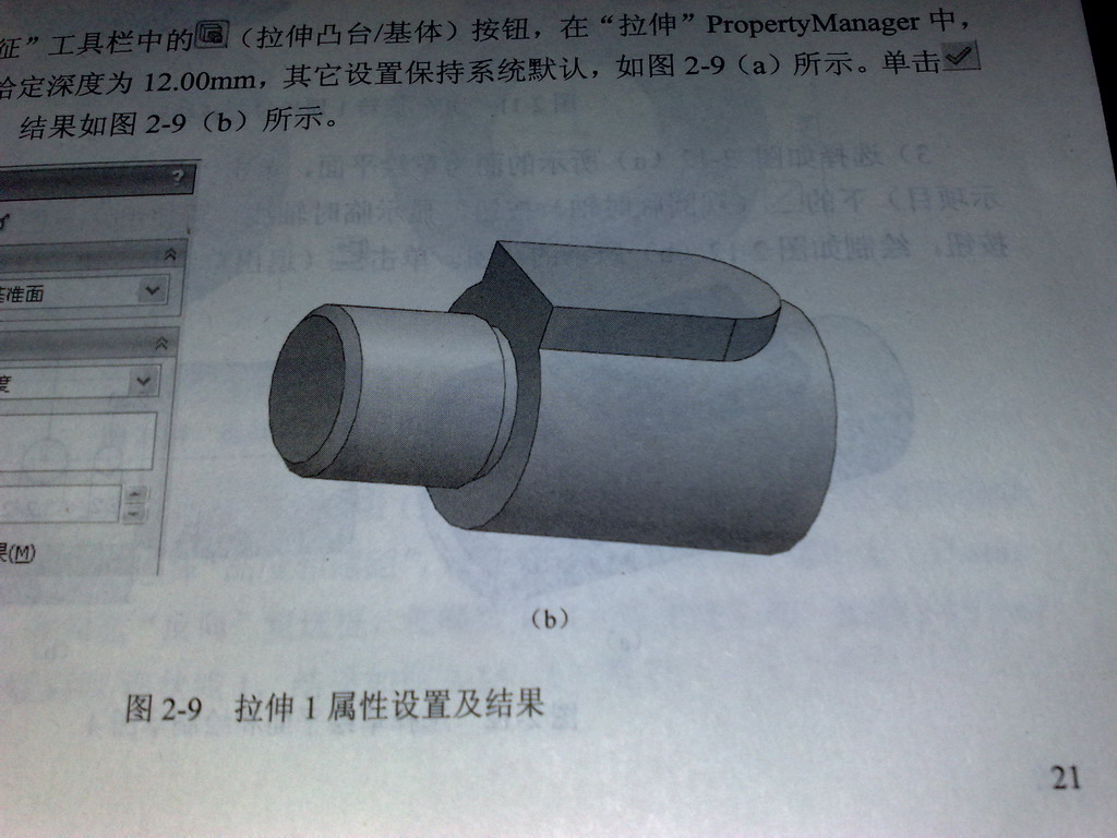

图例的那条黑线是为了拉伸为下面这个图的6 U. S" R0 F% D: i% {; `
' W& F. ]. t. T: ~# }' ]1 [ 20091012391.jpg

楼主没有选择上要绘制草图的基准面吧?不然不会出现这样的提示的啊。
发表于 2009-10-12 19:56:39 | 显示全部楼层 来自: 中国北京
大概理解楼主的意思了。" _; y5 Q: T+ \- b+ f: j
不应该是选择上“视图图”——上视图表示的是一个观察模型的方向,不代表基准面。
* m: O2 T5 G( `9 M( D在特征树里点击“上视基准面”,然后点击直线绘图就OK 了
 楼主| 发表于 2009-10-12 20:58:50 | 显示全部楼层 来自: 中国天津
上面这个问题解决了
