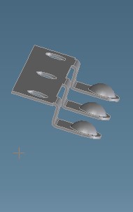

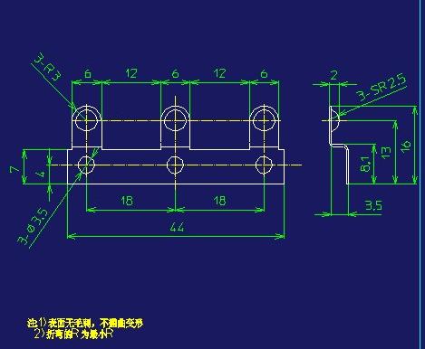

 楼主| 发表于 2009-10-13 14:27:48 | 显示全部楼层 来自: 中国江苏无锡
我要选用一种能替代C5210厚度是0.5mm的带材来进行冲压成形加工,产品图纸如图所示!! `; L, C  B7 B! Z. y( M
靠那3个凸包对应一个部件上的3个直径3.5的孔,进行压紧,此被压紧件会经常取放!

 楼主| 发表于 2009-10-13 15:56:42 | 显示全部楼层 来自: 中国江苏无锡
不知道如果我采用厚度是0.5毫米的65Mn钢,能否加工出我图中的零件啊!
 楼主| 发表于 2009-10-16 16:50:56 | 显示全部楼层 来自: 中国江苏无锡
不知有没有熟悉钣金冲压成形加工的啊?1 `5 j6 _. l2 z9 P8 u. H
帮我看看我这款零件用65Mn能不能加工出来啊?厚度最好是0.5mm的。
 楼主| 发表于 2009-10-19 15:31:34 | 显示全部楼层 来自: 中国江苏无锡
请问65Mn能进行冲压成型加工吗?
发表于 2009-10-20 08:52:49 | 显示全部楼层 来自: 中国广东佛山
回复 16# qleiming 的帖子
你如果已有模具,  评估一下对模具不造成损伤的话, 建议你买点试板料试一下.3 H. H! y( i& ^2 G
通常材料替代都要进行工艺试验.
 楼主| 发表于 2009-10-20 13:28:13 | 显示全部楼层 来自: 中国江苏无锡

发表于 2009-10-21 18:46:40 | 显示全部楼层 来自: 中国广东深圳
回复 15# qleiming 的帖子
用65Mn代替的话,你的强度是不是会比C5210大很多?; p+ T; I/ K$ s& P
导电性你有没有考虑过?你的零件是不是电子元器件?
' Q/ h8 n  U/ c, y0 r$ p! I% \还有耐腐蚀等等,如果说只是要求加工出同样的形状,你随便可以找出一堆替代材料,价钱只有C5210的十分之一。
& O# O1 j3 L* y! a% z! U建议你咨询下你们公司搞技术的,看看这零件还有什么功能性要求。
