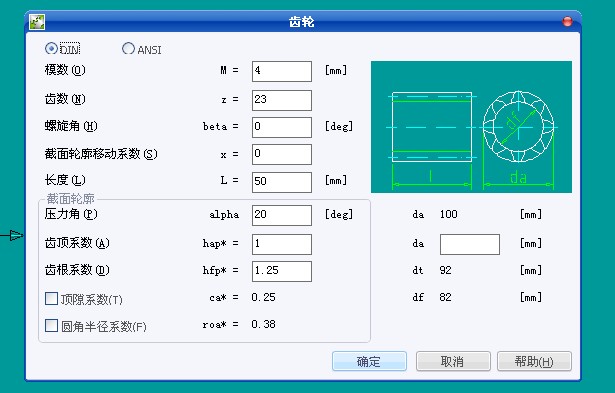

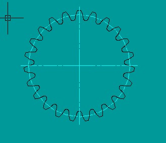

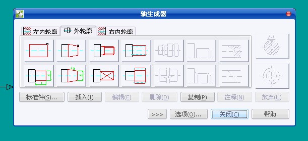

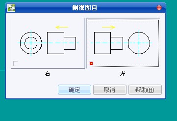

发表于 2009-10-12 21:19:35 | 显示全部楼层 来自: 中国山东威海
现有轴生成器画出齿轮的形状,然后用拉伸命令,生成齿轮形状过程如图
