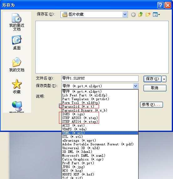

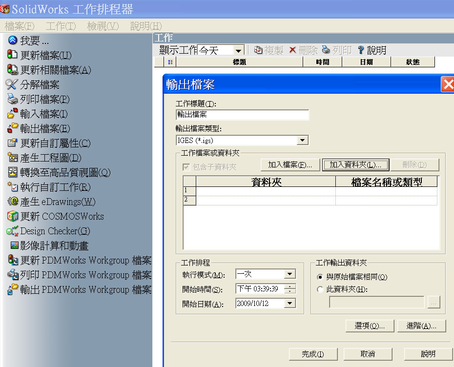

发表于 2009-10-12 15:45:37 | 显示全部楼层 来自: 中国台湾
使用方法請參考說明檔..
