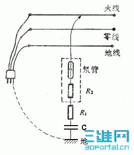

为什么用试电笔测试时,人体站在干燥的木板上,电笔仍发光,但手不接触电笔,电笔不发光?
发表于 2009-10-11 11:29:46 | 显示全部楼层 来自: 中国江苏徐州
应该是感应电,不会太亮
发表于 2009-10-11 11:40:06 | 显示全部楼层 来自: 中国陕西西安
除了上述电笔元件及人体电阻R1 外,大多数情况会有一个对地的等效电容C 来作为回路的一部分,持续的充放电形成电流!《还有因为氖管两端有电势差存在,使得氖管发光。我举个很简单的例子可以很直观地解释这个观点:把测电笔慢慢靠近电视机的高压包,在测电笔接近高压包的过程中氖管已经发亮了!尽管笔尖没有接触到高压包》,括号内为引用!

 楼主| 发表于 2009-10-11 13:43:54 | 显示全部楼层 来自: 中国山东淄博
3楼说法解释得到位,谢谢!

因为人与测试物不是等电位,所以即使站在绝缘物上测试验电笔也是亮的,只不过亮度较弱。

氖泡存在电位差就会发光,就像三楼说的还有一个等效电容,与地构成回路。

个人认为不是感应电,是3楼所说电容充电放电,虽然绝缘,但是人与地之间存在电容

干燥的木板也不是绝对的绝缘体,只是其绝缘电阻比较大而已。二测电笔发光需要的电流很小。所以会发光。% ?! n/ G! d7 {8 `
因为从电线---测电笔---人体---木板----大地 已经构成了一个回路。
