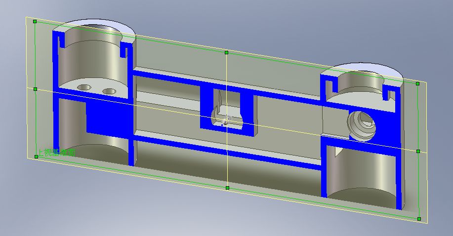

[求助] 这个东西能不能铸造出来啊??
发表于 2009-10-11 09:28:57 | 显示全部楼层 |阅读模式 来自: 中国浙江台州
要求材料是3043 ]% r0 `( M% E! c; T
铸造出来9 D% H4 o6 v  a, |% q- J, |

不是太懂,但从图中看,估计较困难,个人拙见。
发表于 2009-10-11 09:49:56 | 显示全部楼层 来自: 中国上海

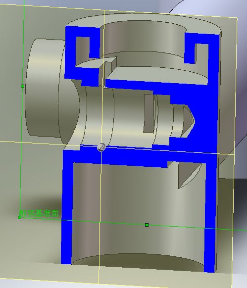

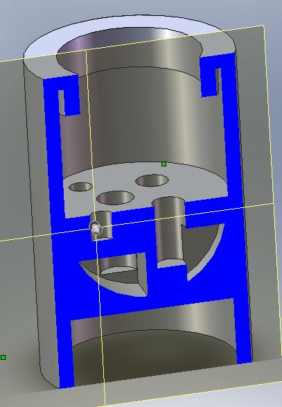

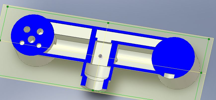

如此复杂的和小尺寸内腔,并且还有封闭的内腔(和外界不通连),是没有可能铸造得出来的。
发表于 2009-10-11 10:16:27 | 显示全部楼层 来自: 中国山东青岛
应该不能吧,感觉都 开不了模。。。。。
发表于 2009-10-11 10:36:40 | 显示全部楼层 来自: 中国云南文山壮族苗族自治州
可以,但要考虑成本了,如果就做一两件那成本可就高了,看你使用情况如果允许可以做成分体的,然后焊接,焊接也要用相应牌号焊条,304属于耐热不锈钢,如是高温环境要考虑全面

可以试试熔模铸造

楼主的的文件打不开,但从发的图片看,使用熔模铸造有可能实现,但开模会比较复杂和困难,成本会很高。当然,如果可以修改设计的话,还是应该考虑修改设计。一个好的工程设计人员应该在设计时就考虑到加工工艺的实现方法。但前提是他必须懂得相应的工艺要求才行,所谓隔行如隔山就是讲的这个道理。

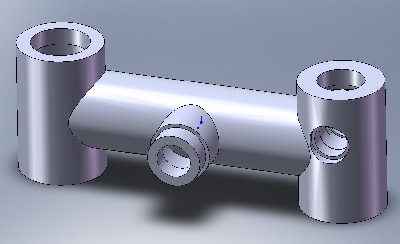

铸造没有任何问题,要考虑材质、补缩,只有铸造才可以做很复杂结构的件,其它成型方法很难做到

如要有密闭情况,可以考虑增加工艺孔(出砂孔),我没有打开原文件,不知有没有全封闭情况。

基本上可以铸造,只是有些小盲孔铸不出来,具体的不知孔有多大,如果孔小于25是铸不出来的
发表于 2009-10-11 16:17:49 | 显示全部楼层 来自: 中国广东惠州
楼主设计的结构有几处不符合铸造工艺对结构的要求,如果不能改,会增加工艺制造和后处理成本。完全可以铸造,

如果没有打开过楼主的文件,建议不要发表评论,楼主的东东最小的孔直径是5mm,而且内腔象迷宫一样。

咋还有密闭行腔?好像铸造不出来吧?除非你用焊接的方法实现。

有封闭型腔,且开孔太小,估计可能铸造是有难度
发表于 2009-10-12 08:06:40 | 显示全部楼层 来自: 中国北京
哪位说的5mm的孔就铸不出来的,好像对铸造工艺不太熟悉吧,建议发表评论时先学习一下好不好。
