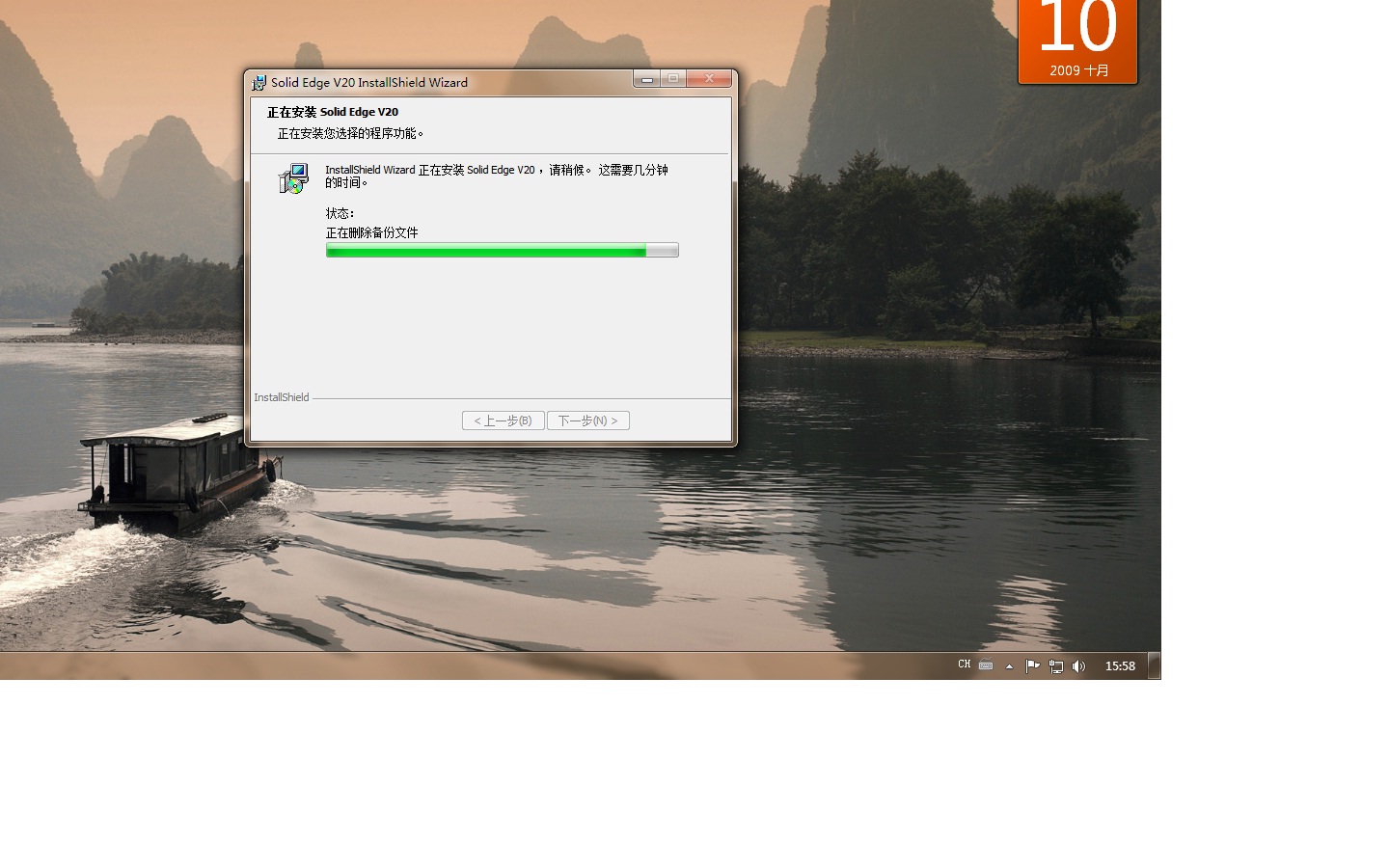

新安装Win7系统,安装Solid Edge 20,安装到“正在删除备份文件”时,安装程序无反应。& H3 t* a; G3 E8 o" w
请问有谁安装成功的,告诉一下方法,谢谢

$ |" {, U' ~* u8 ~1 Iwin7下安装,安装进度显示在删除临时文件时,一直停在那里不动,也没有未响应,强制关掉那个窗口试试,应该可以正常使用。
) m; p6 i" H; ~! ]! [* g5 f* p  \( K. a' n
最好结束进程printerinstaller(显示所有用户进程),安装便完成了!

 楼主| 发表于 2009-10-20 20:37:52 | 显示全部楼层 来自: 中国贵州黔南布依族苗族自治州
谢谢!关闭进程printerinstaller即可

# U- a8 G5 }1 K& g8 N强制结束对话框后是可以使用的,问题是重启后电脑好像会自动删除一些零时文件。SE就不能用了
1 C0 m: J! k3 g8 }6 T* B我的解决办法是安装2次  第一次安装好后把所有文件复制到另外文件夹,第2次安装后重启,然后把之前复制的文件覆盖你刚刚安装的路径。
3 O8 a8 t4 }3 z" J问题便可解决。

还是结束进程printerinstaller(显示所有用户进程)的方法比较好用
发表于 2010-11-17 20:21:45 | 显示全部楼层 来自: 中国江西南昌
对的 目前安装这些版本都需要结束printerinstaller这个进程

谢谢,结束进程就行了
