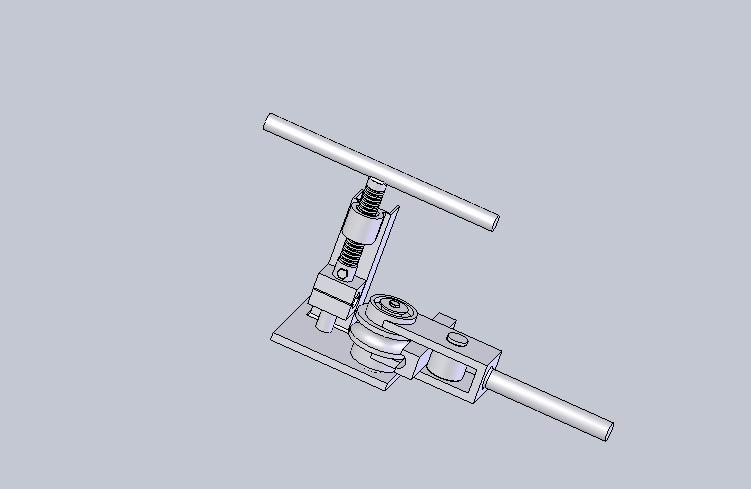

我是学机械设计的,刚参加工作,想学做数控弯管机上缠绕式弯管模,不知道怎么下手,各位老大有没有推荐的参考资料啊?

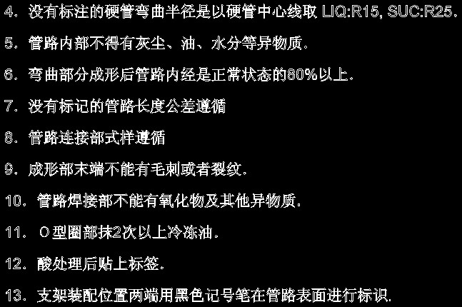

发表于 2009-10-10 15:44:03 | 显示全部楼层 来自: 中国北京
不知道你的缠绕模是不是轮模?% [1 w1 E. c( _# w! D
好像在论坛上看过,不记得了!
4 T6 |: O- q$ z' Y! t有R15-R25的根据管子的要求:8个和10个的管子R15,14个和16个的管子R25!
- l5 l3 Y# E  [1 k按hxg168版主 说的照花没问题!要求不高的,放心!
) ?9 u! O$ |1 E' w0 N3 Q( E5 a0 ?4 r2 x& j3 w2 y9 ^
[ 本帖最后由 machangqin 于 2009-10-10 16:06 编辑 ]

; M4 @3 y3 ^8 B/ {- f; u6 z% f: p这样,你先摸清要弯管的直径、弯曲半径。再对照你们有的。然后拉个表,给厂长或领导,问他余下的设计否?就OK了。
发表于 2009-10-10 15:55:18 | 显示全部楼层 来自: 中国北京
回复 5# 281131906 的帖子
你误会了,我说的是各个汽车厂家自己的标准和要求,研发也只是避开我上面说的!
, O/ ^9 X/ s; Z+ f你看一下我发的图!
3 q2 j5 j9 B) Y: e% Q仅供参考,其中遵循什么。。没有说不好意思!呵呵

 楼主| 发表于 2009-10-10 15:58:51 | 显示全部楼层 来自: 中国江苏苏州
回复 7# hxg168 的帖子
要的啊,3 F) s* w8 m2 c1 u. R5 l" j
他们的说法是现在我先学着,到时候要用到厂里没有的模具时我就要自己搞一个出来1 p6 K2 _" A6 @# p" g4 V- D
  就是轮模,夹模,导模的那种,
5 ^/ k; T5 c' N$ ~  E不是用凹模和凸模的那种
* n! o9 U# C% C# ?; E% u; S我现在想找些参考资料学习一下怎么设计的
