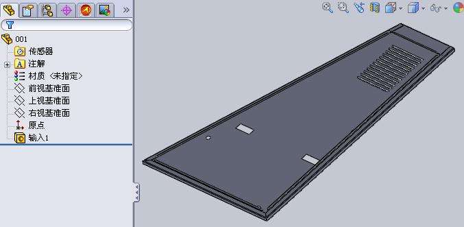

发表于 2009-10-10 12:20:37 | 显示全部楼层 |阅读模式 来自: 中国上海
跪求解决办法:) N+ A& F$ D5 P. C" @
这是老外发给我们的图纸,好多都是这样的。让我们生产。但是无论如何都展不开,我用了autopol软件也打不开,不如怎么办。各位大虾请拿个主意吧。

发表于 2009-10-10 21:12:45 | 显示全部楼层 来自: 中国上海
, e% i! ^6 s! C0 w1 Z9 G
0 N2 I3 P0 M6 S4 D- o8 [: T3 v! V帮楼主贴个图
发表于 2009-10-11 07:02:43 | 显示全部楼层 来自: 中国上海
按楼上贴的图,楼主的东东很有可能是其它三维软件建模后保存为中间格式转过来的,这种东东不能算是SW的钣金件,当然也就无法展开,要展开,只能按原来的尺寸重新用SW的钣金件建模。

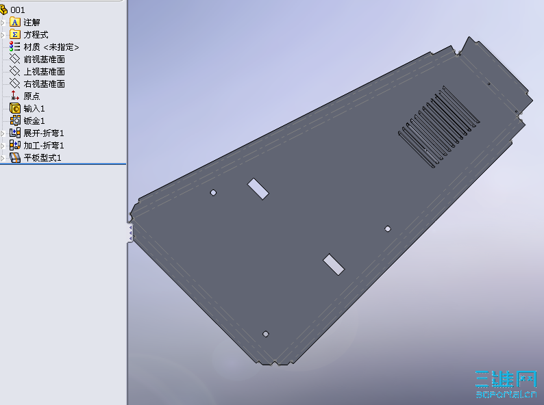

发表于 2009-10-11 07:44:46 | 显示全部楼层 来自: 中国辽宁营口
发表于 2009-10-11 07:46:08 | 显示全部楼层 来自: 中国山东临沂
打开以后用插入钣金的命令,然后就可以展开了
发表于 2009-10-11 18:17:10 | 显示全部楼层 来自: 中国黑龙江哈尔滨

发表于 2009-10-12 10:07:33 | 显示全部楼层 来自: 中国北京
这个图一点也没有难度,按10楼的方法就展开了。
. x. |- `1 s. o) J3 f关于老外的图纸,我们老是觉得老外对我们保密,其实不是。我问过老外,人家知道我们用的软件很杂,所以都转成IGS的,这样即使是SW画的SW打开都是一个输入,其实你把一种软件弄明白,多数图纸都能处理的。
