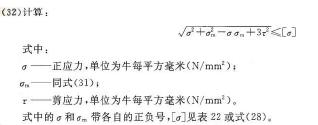

8 c! D9 J' z. G3 [' ~' u  y以圆形截面的销轴受力为例.当构件的同一计算点上承受正应力.剪应力.局部压应力时,合成应力中正应力和压应力的符号如何确定?
. }& e6 c6 {: F/ f. v) S0 B实际中方向一定是一条直线的吗?可能正交或斜交的情况有吗?如何计算?

用第四强度理论。局部挤压应力单独算,不叠加在一起。
