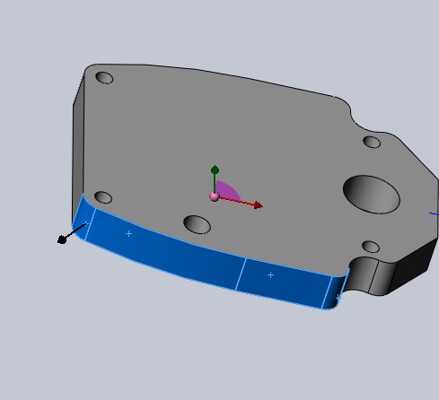

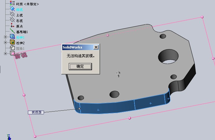

图片上选中的面的怎么拔模!角度10°!我选择中性面上下面中的一个面,比如我现在选择是下表面为中性面* O) ^# F& w) O  q/ ^( M. q' ~" h
拔模方向是向上的但是提示不能拔模
7 W6 c6 F" ]# M; K" S; x% @% ~ QQ截图未命名1.jpg ) w, D/ l$ ~9 |) |( f5 E2 W" Z
  O. ~( J; A! n+ e4 w) `
$ ]0 g8 O% Z9 D请问是什么原因!

R面不对吧?
发表于 2009-10-10 12:05:48 | 显示全部楼层 来自: 中国江苏常州
是否是拔模角度过大?试着调小角试再试试
发表于 2009-10-10 12:57:49 | 显示全部楼层 来自: 中国上海
楼主的东东倒过圆角,四周侧面成了切线相连的面,而拔模的是四周侧面的部分表面(非全部表面),拔模时SW找不到侧向的终点,当然无法拔模了。

先拔模再做圆角就可以了,试试看吧。
发表于 2009-10-10 17:06:00 | 显示全部楼层 来自: 中国山东济南
应该是拔模角度太大,使得那个倒角无法生成了

安装六楼的说就可以拔模了!
- T9 h5 z# f7 W8 D# N谢谢4楼的解释说明!

问下!为什么在拉升的时候能拔模呢?但是SW里拉升时拔模不能选择面邀全部拔模的!0 w. R6 C" D+ I, H4 g! c  _4 r. W) _
; O( B) a; \, p' d- f$ ?
, H' J0 x8 I: L5 P* P4 ~' |9 q: H那你说的是不是不成立了!

拉伸时也是四周整个侧面一起拔模,仅部分面拔模,而其它面不拔模是做不到的。
