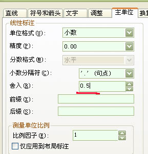

发表于 2009-10-10 16:54:06 | 显示全部楼层 来自: 中国江苏无锡
楼主可以在“标注样式”对话框的“主单位”页面里将“舍入”改为“0.5”,则标注时尺寸在0.25到0.75范围内的都会变成0.5,其余范围内的尺寸都会变成1。不知这是不是楼主所要的效果。, k  {/ Y5 p6 S) O  R) k

 楼主| 发表于 2009-10-11 08:41:35 | 显示全部楼层 来自: 中国陕西西安
回复 9# rongjian 的帖子
谢谢,我就是不知道那个舍入输入0.5后,它的取值范围。 请求版主帮忙给他加分。谢谢!
