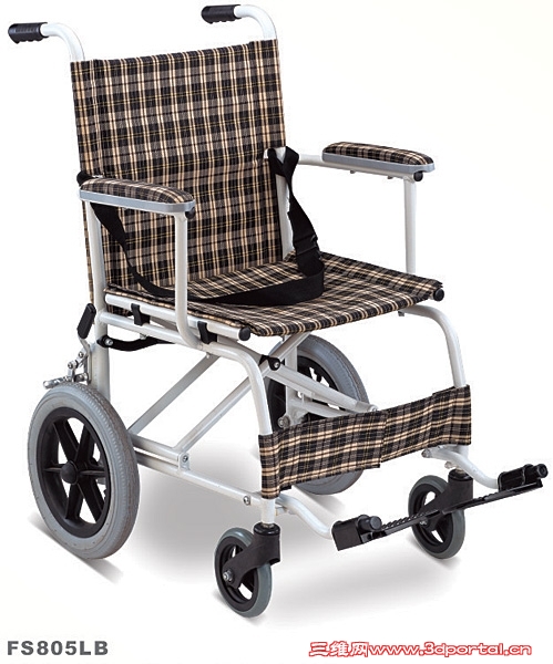

[求助] 请问下 谁有轮椅的作品 有具体尺寸的结构图也可以 急急急急!!
发表于 2009-10-9 21:02:22 | 显示全部楼层 |阅读模式 来自: 中国上海
能给下轮椅的设计源文件最好,给份有具体尺寸的结构图也好     谢谢啦!!

发表于 2010-7-13 06:34:15 | 显示全部楼层 来自: 中国辽宁抚顺
标准轮椅的尺寸
! P( o! U; a% \# W' m$ W. G1、折叠后尺寸:长965mm*宽320mm*高865mm $ _# R+ x! G4 h8 A- G/ K* k/ Y+ R3 s
2、座宽:420mm/440mm/460mm
% ^8 D# H" Q- k. S3、背高:380mm ! [7 G) s9 {  v6 O  Q# c2 }
4、座深:400mm % ~* r$ }5 ?! d# n
5、全高:865mm
0 ^, J& l4 j4 g( u% z6 O. H. B" @* E6、全宽:650mm/670mm/690mm
+ C- ?2 W  D" a7、全长:985mm   ?/ M7 V9 M8 m8 [0 I5 S
8、扶手高:220mm
* D! k* X/ U$ A# h5 r4 F( x9、后座高:410mm
& J4 Z& |2 C1 T+ K2 W& ~5 _7 B. f8 r10、前座高:435mm
5 J% }" Q+ W* G11、前轮:6inch;后轮:22inch : c5 X2 _! I+ P/ O
12、净重:11.8kg
发表于 2010-7-13 06:46:57 | 显示全部楼层 来自: 中国辽宁抚顺
佛山轮椅FS805LB
