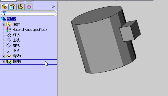

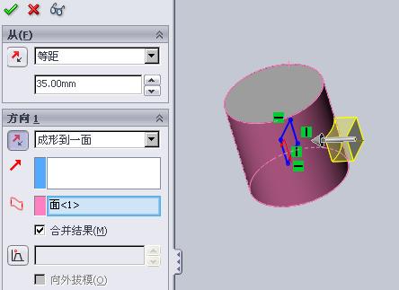

发表于 2009-10-10 15:52:24 | 显示全部楼层 来自: 中国辽宁大连
是这个意思吗?6 A. h% L% n* E8 R7 p( ^* \% c

发表于 2009-10-10 17:04:48 | 显示全部楼层 来自: 中国山东济南
楼上的例子是个包覆,楼主的意思好像是做个相切的平面,好象不行

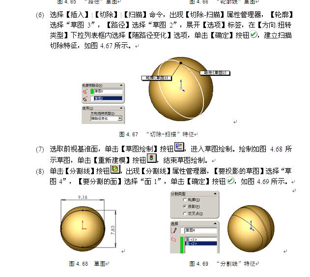

发表于 2009-10-16 20:41:26 | 显示全部楼层 来自: 中国广东中山
; k$ ~- T# i; v, j6 G2 D$ g贴个图,不知道楼主要的是不是这样的效果?
