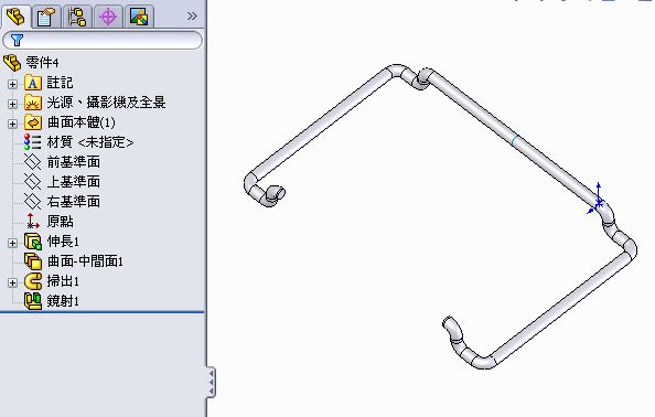

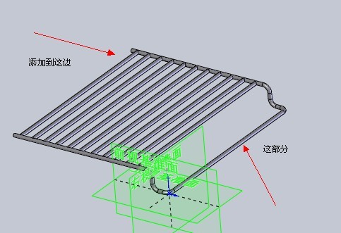

怎么镜像,图中的那部分
 楼主| 发表于 2009-10-9 12:27:45 | 显示全部楼层 来自: 中国湖北荆州
是不是只有建立基准面

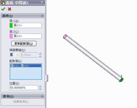

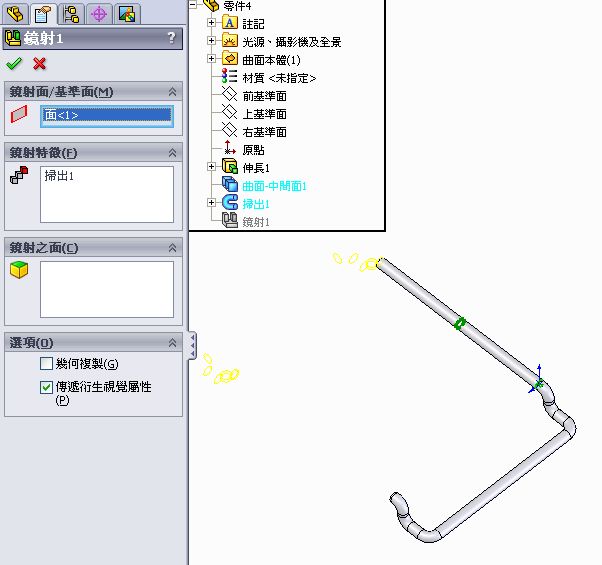

當然不會只有建立基準面一法,如圖我用提取中間曲面也可快速找到一鏡射的面.0 ]% x2 n6 l; y7 N! y; r% s

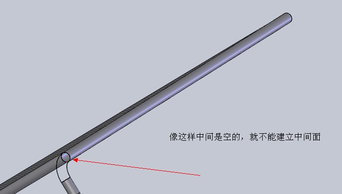

 楼主| 发表于 2009-10-10 15:33:59 | 显示全部楼层 来自: 中国湖北荆州
这种情况就找不到两个面建立中间面
