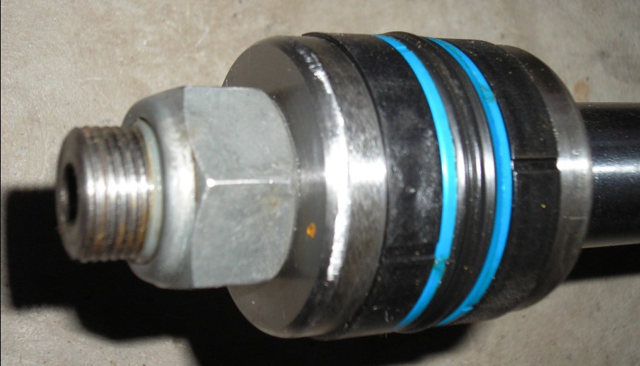

活塞杆头一般都有哪些防松办法,如图所采用的方法可行吗 111.jpg 0 E2 R9 e7 s& E. ^+ N" [/ W

不好,如果螺帽松动 油缸可就惨了,
发表于 2009-10-9 13:08:26 | 显示全部楼层 来自: 新加坡
螺帽后加挡圈、销子,螺帽加螺纹胶等都可以!
发表于 2009-10-9 13:23:03 | 显示全部楼层 来自: 澳大利亚
活塞上应开沉孔,螺母部分位于沉孔内,螺母与沉孔之间用密封垫圈。
发表于 2009-10-9 13:34:41 | 显示全部楼层 来自: 中国贵州贵阳
1、应采用细牙螺纹。2、还应在螺母和螺杆之间装止退螺钉。3、如油缸有大的冲击载荷,就应该在螺母和螺杆上打穿孔安装穿孔螺栓。
发表于 2009-10-9 14:08:56 | 显示全部楼层 来自: 中国安徽马鞍山
呵呵,你用的是放松螺帽,螺帽里面有一层塑料,装汽车牌照就是这种螺帽,用在液压上,见得不多,不知可靠么?
发表于 2009-10-9 15:42:17 | 显示全部楼层 来自: 中国浙江宁波
一般螺纹采用细牙螺纹,最好是双螺母,也可以采用螺纹胶等措施。最好在活塞上有一段螺纹,另外在加一个圆螺母紧固。

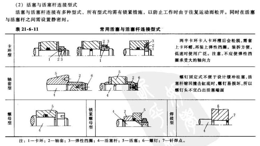

活塞与活塞杆的连接方式有多种,见图。

发表于 2009-10-9 20:02:13 | 显示全部楼层 来自: 中国河北秦皇岛
在螺纹上涂抹螺纹胶即可 泰盛的就很好 打上顶丝就更可靠了
发表于 2009-10-9 20:15:03 | 显示全部楼层 来自: 中国广东韶关
不是很好,最好在活塞与活塞杆螺纹连接处打紧定螺钉并铆死。

很多人建议使用螺纹胶,其实并不可取。拆卸时会很麻烦。还是采用机械方式好。8楼已给出方法。
发表于 2009-10-11 22:11:34 | 显示全部楼层 来自: 中国河北唐山
建议使用骑缝螺钉防松。
