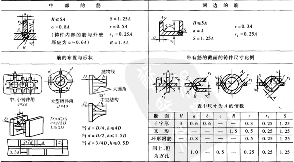

如题:, R- T; e+ m. O
铸件设计中对于加强筋应注意和遵循的原则是什么,请各位指教,谢谢 !

请参考《机械设计手册》铸件结构设计。

简而言之
: j8 K  w- r. s- X5 J首先是你为什么要加加强筋--------------受力的原因和壁厚的原因,主要是在轴承安装处,法兰安装处,底座安装处。
7 H9 E! i9 u3 F1 K" `, ?要加多厚的,多长的/ i- G/ T& a, D, n4 k, I% }6 q8 t
在一个要素上(平面或是圆周)加几个
/ x4 Y" l# F8 K6 s是否干涉
发表于 2009-10-9 11:43:03 | 显示全部楼层 来自: 中国天津
机械性(强度);结构性(干涉);工艺性(造型)。

发表于 2009-10-9 16:12:32 | 显示全部楼层 来自: 中国浙江宁波
铸件的加强筋在铸件设计里是有很大的技巧性,直接决定了铸件的刚性重量比,抗震性铸造的工艺性,在铸件中米字筋是在精密机床中采用最多的。局部的筋板也很重要,如在轴承处悬臂处等,有很强的技巧性。
