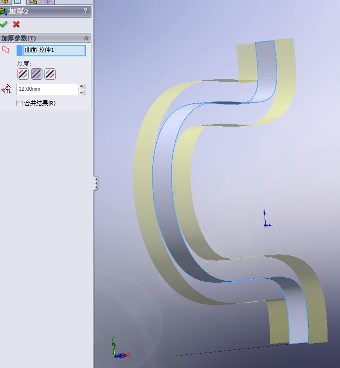

[求助] 加厚问题

内圆角太小了,导致无法加厚,如果你对称,那你的实际厚度是10,你想得到5,那就2.5吧,想10,圆角改大就好了
发表于 2009-10-9 08:55:04 | 显示全部楼层 来自: 中国广东惠州
一般加厚不成應該是內彎角那面太厚不行,可能會造成曲面交疊.( A* Q7 Y( b4 k. n5 j' i! `
先試一下單面加厚看是哪一面不行.

楼主要是你的不能在加厚的话,就是你的圆角过小的原因,我现在加厚的这个是调整了一下圆角的,你可以参考一下
发表于 2009-10-14 09:22:30 | 显示全部楼层 来自: 中国江苏苏州
加厚不成功一般都是圆角太小了。
