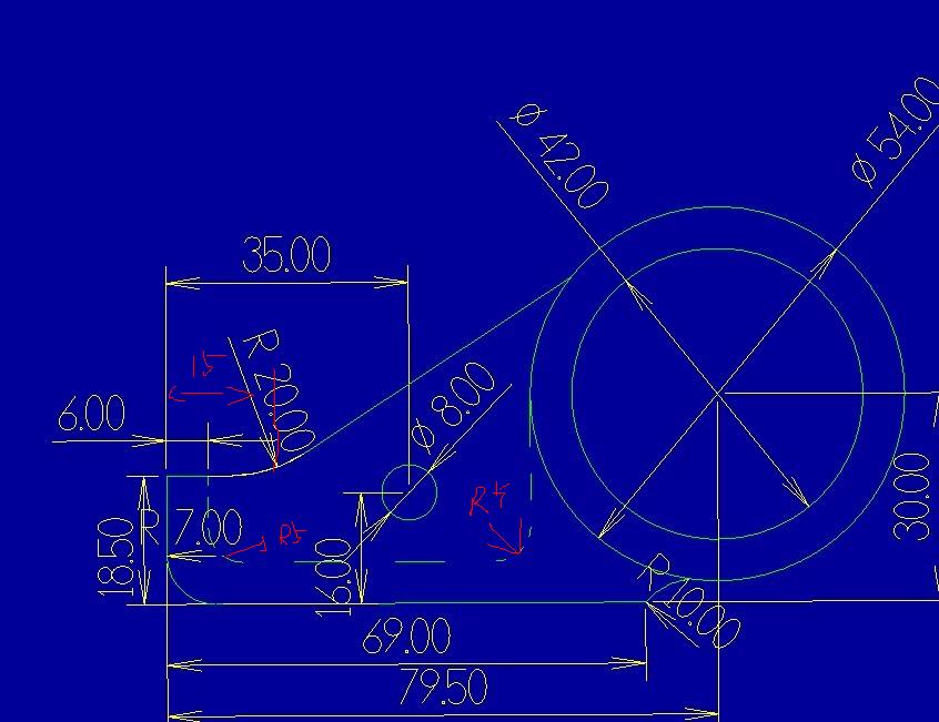

希望给予详细解说!
0 }3 [! J; y' _/ q$ t有图也行!1 d) r0 k% u& E$ B1 \
最好就是有视频解说那就更好了!! }. s/ z: J8 f. Z  k$ ?* T5 y

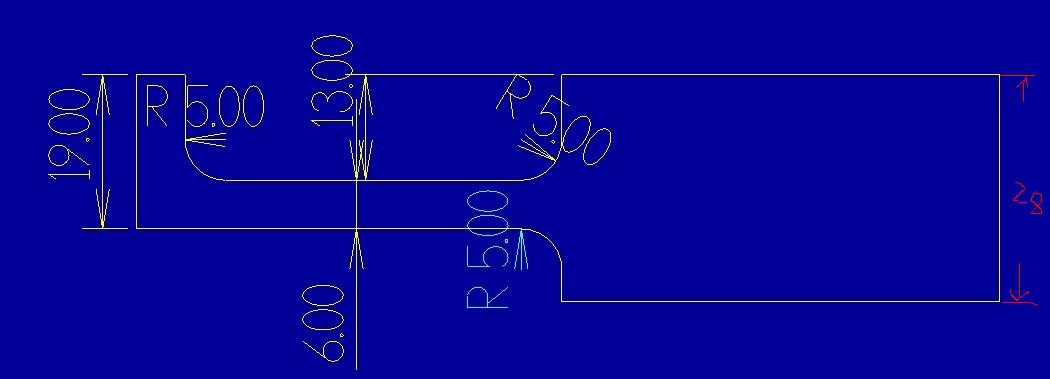

发表于 2009-10-8 20:54:20 | 显示全部楼层 来自: 中国山东济南
这个图有很多问题,主视图上边斜线与圆环不相切,但没给出具体位置参数,俯视图与主视图对不起来(主视图的虚线在俯视图上找不出对应图素,请先完善图纸)

零件应该不难画
& I$ r" r: c, E. B. @: u但是你的二维图好像有问题
 楼主| 发表于 2009-10-9 07:18:07 | 显示全部楼层 来自: 中国浙江宁波
但是图纸上就那么多!
3 V& e3 \$ i$ b' [- B想了我大半天了,难道图纸真的错了!7 \' |0 W# Y& m# T5 }
其中就多了个圆的剖视图不过那个意义不大和以上的图够不成干涉!5 }% s1 Y. L; @6 W
其中有一处地方尺寸没标,现在已经解决!
 楼主| 发表于 2009-10-9 07:22:20 | 显示全部楼层 来自: 中国浙江宁波
回复#4楼: ^6 M% z) f8 S( v. x* R4 c% R
原帖由 WHC44 于 2009-10-8 20:54 发表 http://www.3dportal.cn/discuz/images/common/back.gif* p1 n4 n  `! t# J' [+ G! J
9 c6 f6 U9 Z$ S/ k9 i
这个问题暂时不去说明只要大概就行!

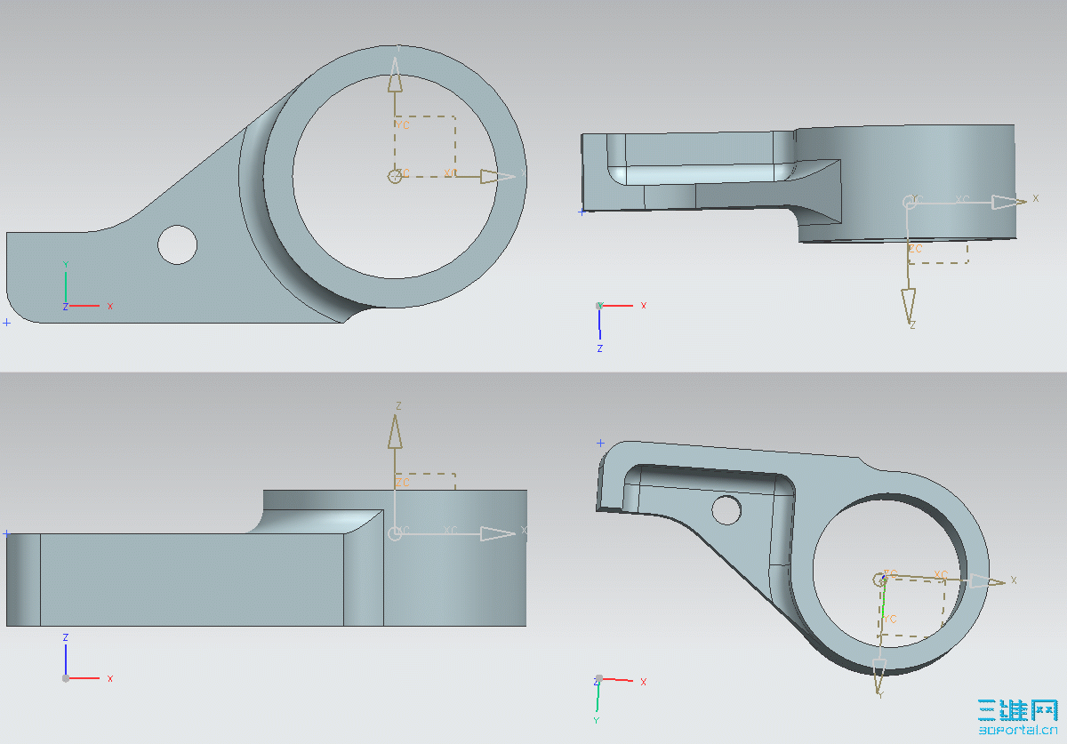

发表于 2009-10-9 08:01:39 | 显示全部楼层 来自: 中国山东潍坊
真的是尺寸不全,图纸有问题,这个部件很简单啊!!楼主看看是不是这个

发表于 2009-10-9 12:55:43 | 显示全部楼层 来自: 中国四川宜宾
怎么两个视图看起来不一致呢3 T8 ?% C! s; _% u2 D4 s
