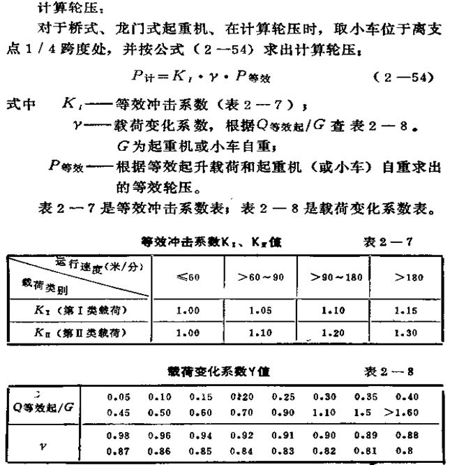

哪位高手能告诉小弟,根据什么条件选择轻轨,讲详细点,先谢了

介绍两种方法:
% C* @$ Y; Z  W3 |, Z( B2 i1  查起重手册:根据根据工作级别、车轮直径、运行速度、轮压及钢轨材料,可查出对应的钢轨号数。; j+ p% {. z! l1 j5 q+ r
2  可根据最大允许轮压(可计算,也可查表)、钢轨支承间距、钢轨材料算出需要的截面系数,然后对照钢轨列表上的截面系数进行选取。

最大允许轮压(可计算,也可查表)
( T2 ?6 ?2 Z$ `1 a: v& M
, m% B( W& @( M" }! ]) H能不能给出表 或 计算公式!
2 W  p6 d& Y' S. L$ U! E谢谢!

发表于 2009-10-27 16:08:21 | 显示全部楼层 来自: 中国山西太原
回复 4# xiaoma76 的帖子
轮压计算如下:6 e: Z$ W/ M: s" y' H' a8 d% F
( m: X# w" u3 F- n; C4 X1 Z
[ 本帖最后由 gaoyns 于 2009-10-27 16:11 编辑 ]
