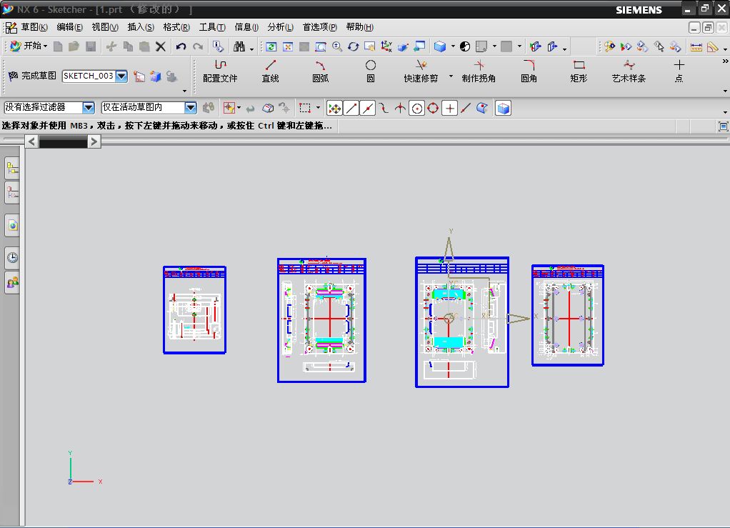

[已解决] 如何将视旋转90o保存

右键快捷视图边界----样式-----角度

 楼主| 发表于 2009-10-7 23:52:14 | 显示全部楼层 来自: 中国广东深圳
现是横放要将视图竖放' v9 W) k: f  u5 z7 w4 Y' t, |
请大虾帮忙最好贴图
发表于 2009-10-8 18:15:39 | 显示全部楼层 来自: 中国河北沧州
看来楼主是导入的2D图纸,在建模环境下用“移动对象”工具旋转90度就行了。9 k1 F. d) X  L9 U: S
Ctrl+Shift+M
astrokylin + 2 应助
发表于 2009-12-18 19:29:24 | 显示全部楼层 来自: 中国山东青岛
用变换
用变换功能,就可以实现的,试试吧
