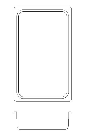

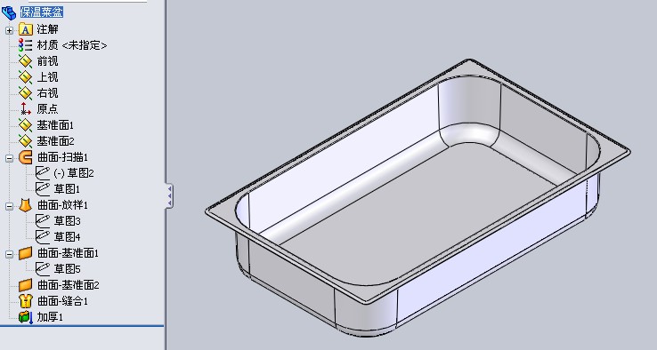

[已解决] 扫描与放样怎么做
发表于 2009-10-6 16:16:33 | 显示全部楼层 |阅读模式 来自: 中国浙江杭州
考虑了很久还是搞不定,高手指点下,先谢谢了% v" T: F$ y' a
8 Q4 i9 R$ m& x5 c7 v' [7 n4 b
[ 本帖最后由 lanwubin7 于 2009-10-9 10:33 编辑 ]
外圆不对,没那角度
外圆不对,没那角度
保温菜盆08板.rar
29.94 KB, 下载次数: 14

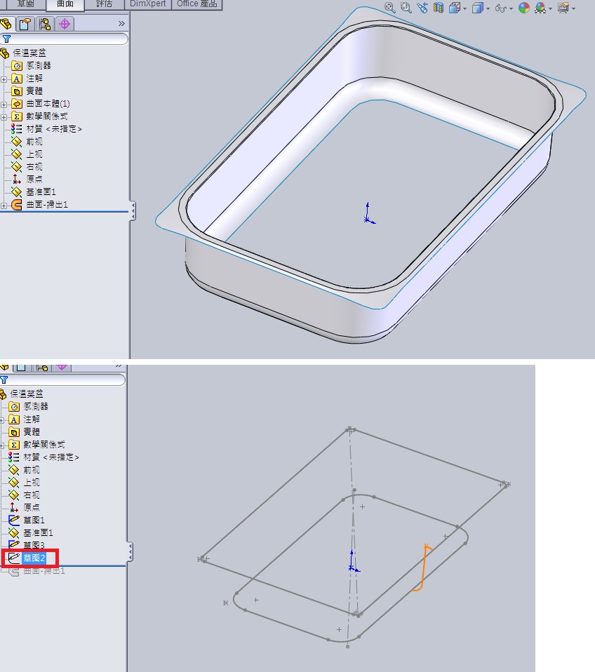

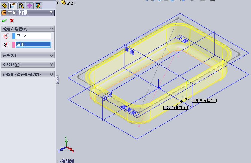

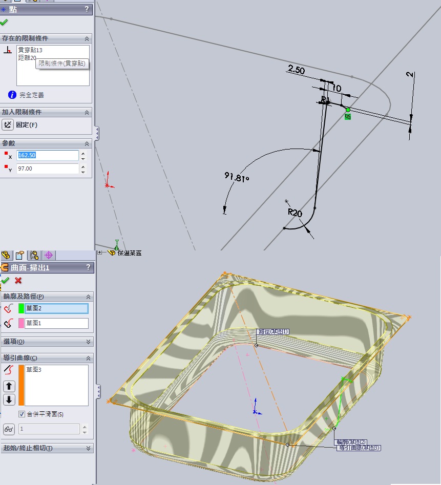

发表于 2009-10-6 19:11:55 | 显示全部楼层 来自: 中国台湾
草圖位置與約束的問題  看圖跟著做
1 \9 \# ]( A$ k  y: G
* q% t, g1 H- l, @- J; a[ 本帖最后由 hidingman 于 2009-10-6 19:15 编辑 ]

不对呀!仔细看图,圆角外面。

3 v' W" m9 J! k3 ^分析你的草圖與上下視圖  似乎對不攏  我也納悶 . o( R$ A& z! a6 s- l% K
所以沒想太多 ..........

自己已经解决了,就是思路麻烦了点,看看有没有简单的方法,大家互相学习学习。
保温菜盆已解决.rar
155.43 KB, 下载次数: 23
