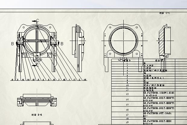

怎样可以将工程图的图纸设置大些,先在做了装配图,把明细表插入表格里面,图纸效果太小了,不能放进???. W: U; S) k7 ^: o# i

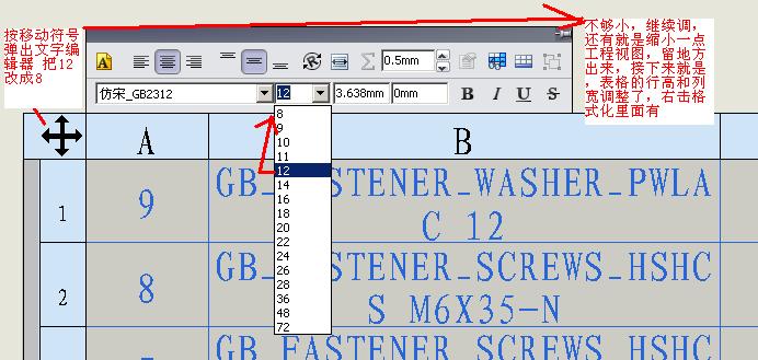

SW中,图框是固定不变的,符合国标尺寸,楼主可以更改明细栏文字大小,调整明细栏好了; R( e) c. d9 b7 V* Z1 \

在图纸空白处右击,选属性,把图纸格式改大一些。比如原来是A4格式,可以改为A3或更大的就行了。

更改一下图纸比例看看效果如何

看楼主的图相错不多,应该用不到更换图纸模板,可以考虑将明细表的竖向间距调小一点即可!

如果明细表内容很多,也可以令增加一张图纸,专门展示明细表好了
