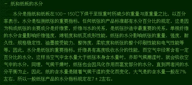

是上次搜索的,今未找到,又搜到一个关于纸板制品的详细资料,含水率为7%±2%。与6楼的相近。14%水分太高了。
3 g# v1 v% P) T& m9 vhttp://blog.163.com/sun.xingxing/blog/static/6834692420098842510168/
