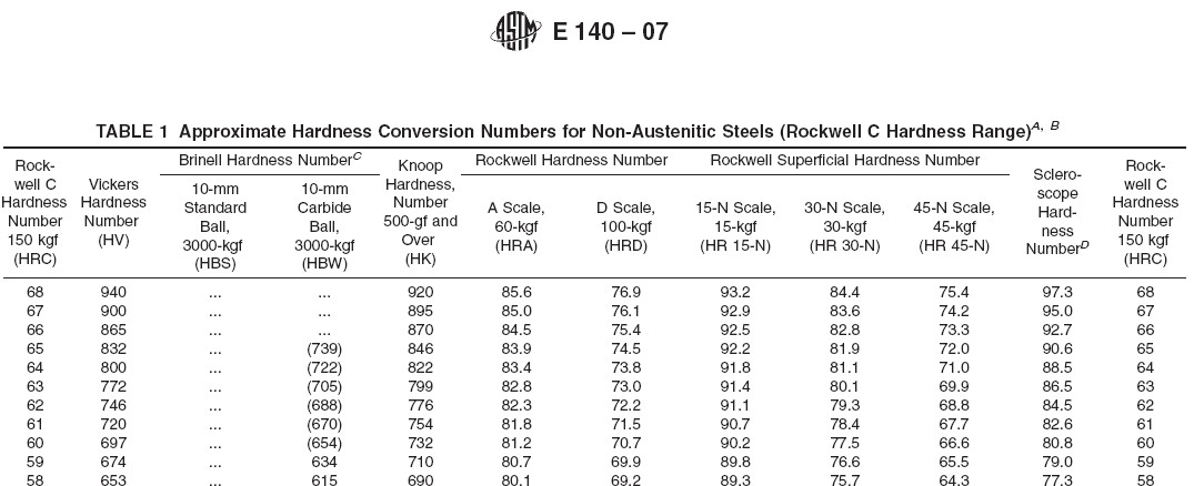

請問洛式、勃式、維克式這3種硬度值可以相轉換嗎?3 r. b: B: R' |7 Y8 F1 ]3 ]
例如洛式可以等於其他三種嗎?
+ ?! y; n9 H* v  S" p是否有圖表?
$ E! I! L- z3 M# a5 r' b' B+ Z$ E  m) _謝謝幫忙!

很不错的硬度换算器,以前都是要查表才能换算,现在可以直接输入数据得到相应的值了,但不知道准确率高不高。# k0 C& p- t1 C: ]3 F# o% e7 m
1 t0 @' f- l: A( }
原帖由 o炽天使o 于 2009-10-6 10:52 发表 http://www.3dportal.cn/discuz/images/common/back.gif
/ N0 \8 X0 H, A2 N5 l" X你看看这里/ w( D# w/ l1 {/ `  x% H
http://www.hardness.net.cn/web_files/articleDetail.aspx?id=143

2#的硬度转化器非常不错,可以通过附件的 硬度转换表来进行校核;( L5 ~+ p, G4 h& Z  l* u
4 G$ t- m  M( q- s+ a
楼主可以参考附件的转换表;
硬度转换表 纯英文的.pdf

2楼的硬度换算是很方便,但试了下,发现也会偏差较大。但有经验的人来用还是很方便的。

参考一个美国标准吧:
+ N: y+ {- B0 P' tASTM E140-2007 布氏硬度、维氏硬度、洛氏硬度、洛氏表面硬度和努氏硬金属用标准硬度换算表
/ L. J/ y+ Y4 Z9 ?+ N0 ~0 O0 \http://www.3dportal.cn/discuz/viewthread.php?tid=279766&highlight=E140
