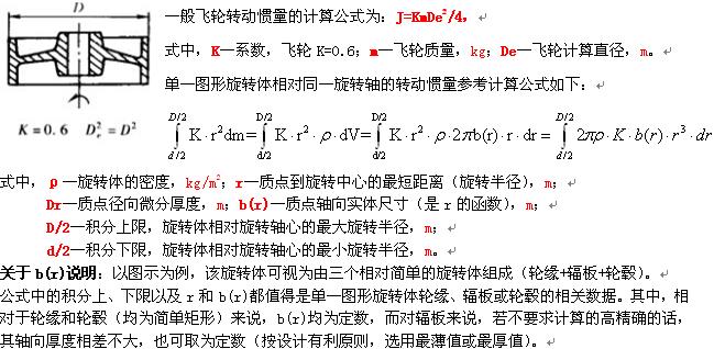

[已解决] 飞轮转动惯量
发表于 2009-10-5 20:15:20 | 显示全部楼层 |阅读模式 来自: 挪威
J=GD/K
. I& g- o: w1 [* w! T0 G- cK是一个系数,大小等于多少啊?还有单位是多少?3 Q# g) {, K9 J
G是重量,单位为KG?
' T$ l% Y" }- S& \/ ^0 X$ D& bD是直径,单位为M?
 楼主| 发表于 2009-10-5 20:49:36 | 显示全部楼层 来自: 挪威
D  2 为平方' s/ _$ ~, T# }/ G' x) t( m% G; t
K有具体数值吗?

发表于 2009-10-8 15:31:00 | 显示全部楼层 来自: 中国山西太原
飞轮的转动惯量用下式求出:$ i8 [* l5 ?/ r( X
J=KmDe^2/4            式中:K—系数,对飞轮K=0.6;m—飞轮质量,kg;De—飞轮计算直径,m
天际孤帆 + 2 技术交流
发表于 2009-10-8 15:44:52 | 显示全部楼层 来自: 中国江苏南京
6楼的给出“飞轮的转动惯量公式”完全正确!

发表于 2010-3-5 19:02:09 | 显示全部楼层 来自: 中国浙江宁波
我也正在找呀,多谢高手们的方法,先试试看!
发表于 2010-3-6 10:27:23 | 显示全部楼层 来自: 中国山西晋中
回复wssmjf:0 o. Y/ B! d& V, ~  U3 K  Y
飞轮的设计尺寸是按要求的转动惯量大小而定的,由转动惯量计算公式(J=KmDe^2/4 )可知,转动惯量的大小与飞轮的直径和质量有关,增大直径将中间作成辐板状可减小质量节约材料,但在空间不允许直径作得较大时,可以作成实心圆盘状以增大质量,同样也可达到增大转动惯量目的。

发表于 2010-3-6 14:01:48 | 显示全部楼层 来自: 中国辽宁沈阳
转动惯量等于刚体中每个质点的质量与这一质点到转轴垂直距离平方的乘积之和,即I=Σmir1" G1 I; U; r) Z# b' F+ _
----------------------------7 S+ h3 P* n2 W" h: s
简单的计算不准确。
; Y/ e5 H" k  }% @3 Q9 _* ?  l$ E千军一将 发表于 2009-10-8 15:57 http://www.3dportal.cn/discuz/images/common/back.gif
, h8 Z) ~4 \9 j; D/ W6 o8 g
说得有道理,应该了解各种形状飞轮转动惯量的算法。
6 n' ?7 v4 @, e/ T通常,飞轮的形状多是几个简单图形旋转体的组合体。而相对同一旋转轴来说,该物体的总体转动惯量即为其中相关简单图形旋转体相对同一旋转轴各自转动惯量的代数和。实际计算时,只要先行分别计算出各简单图形旋转体相对同一旋转轴的转动惯量,然后,进行相加,再乘以系数K就可以了。
