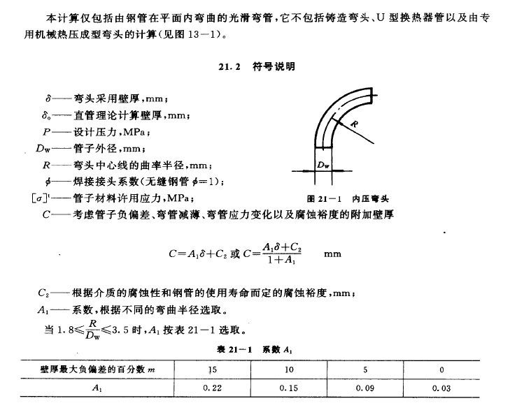

弯头的计算公式,以90度弯头为例,最好能把公式的符号解释清楚,附上图说明。万分感谢

内压弯头的壁厚计算可以按标准:HG20582-1998《钢制化工容器强度计算规定》的第21节“内压弯头计算”进行。- b( J! s0 n" n5 d/ H9 r

弯头的圆环回转半径  是指的弯头中心线的曲率半径吗?
发表于 2009-10-10 17:24:55 | 显示全部楼层 来自: 中国湖南长沙
4楼,弯头的圆环回转半径,是指的弯头中心线的曲率半径。
